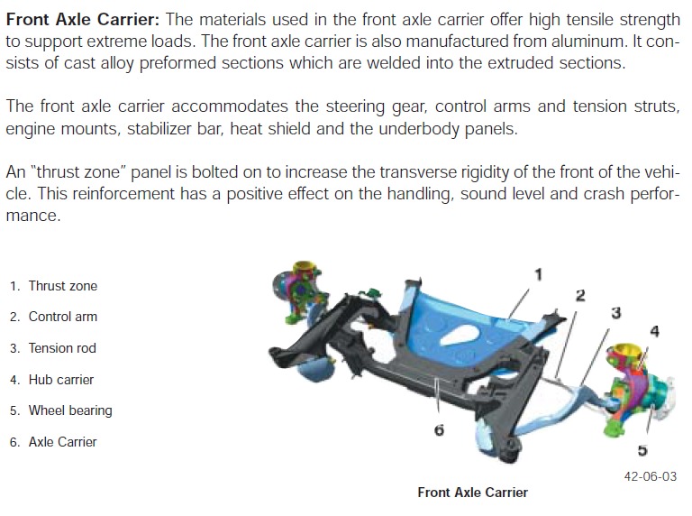

On myslí něco jiného. Je to číslo 5, ocelovej dekl na nápravnici, zvyšuje to tuhost nebo tak nějak, že jo?
http://bmwfans.info/parts-catalog/E65/E ... ion_strut/
Na geo to snad žádnej vliv mít nemůže, ledaže by ta nápravnice byla rozjebaná a po sundání deklu se hnula.

Adam má pravdu, je to dost silnej ocelovej dekl, který zároveň zpevňuje nápravu.
Je na něm jasně napsáno, že bez něj se nesmí jezdit.
Ale že by se po jeho sundání muselo na geo, to se mi nezdá..

Zákaz jezdit bez spodního krytu je i na nápravnici e63. A to má kryt plastovej....takže z důvodu nějakého zpevnění to určitě není....ale důvod, proč se bez toho jezdit nesmí by mě taky zajímal...?
HyndaDan
- Příspěvky: 355
- Registrován: sob 25.03.2017 20:20
- Bydliště: Písek
- Klubové ID: 3953
Re: e66 - právě jsem koupil a mám hodně dotazů
Nevim, jak na e63, ale na e65 je to na 100% součást nápravnice.
Né nadarmo se to jmenuje "reinforcement plate", tedy výztužná deska.
e66 750Li
Gerchan
- Člen Klubu
- Příspěvky: 2900
- Registrován: pon 10.11.2003 01:00
- Klubové ID: 3552
Máš pravdu....teď na to koukám....na e63 tam ten plech má být taky....jen já ho tam nemám....tak super...jdu ho shánět....kdysi na té mojí 6er snad Snejk měnil motor....tak ho tam asi zapomněli osadit....a nebo ho sundal nějakej idiot po něm...

Dle meho nazoru, pokud kryt sundate a znova nandate, tak se s geo nemuze nic stat. Nesmi se jezdit bez nej. Nikdy jsem to nezkousel a dle toho, co jsem slysel, tak to nedrzi stopu, krouti se to a cele zvejka.
Gerchan
- Člen Klubu
- Příspěvky: 2900
- Klubové ID: 3552
Já bez toho jezdím 3,5 roku a nic se nekroutí a nežvejká....stopu to drží parádně....ale při prudkém zatočení / náklonu vždycky něco jednou lupne v podvozku....pokaždé...jsem zvědavý, zda je to tím chybějícím krytem...doufám, že jo.
Mimochodem - kryt už mám zajištěný a pozítří bych ho měl mít...tak uvidím, jestli nastane nějaká změna
