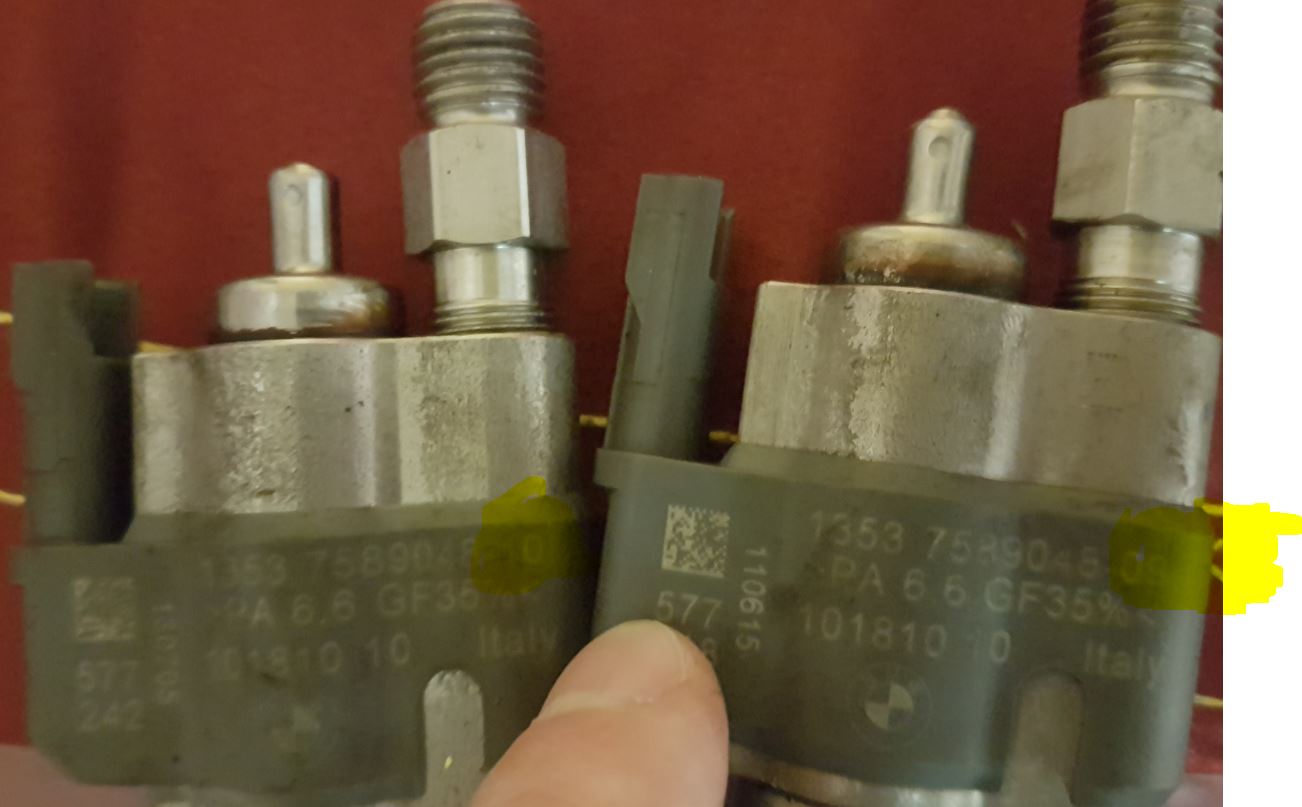

Nevíte náhodou, co znamená koncový doplněk k part no.? Ze 6 vstřiků, které jsem vyndal mají tato čísla, mohlo to mít na něco vliv?
2ks: 1353 7589048-08
1ks: 1353 7589048-09
3ks: 1353 7589048-10
starML
- Člen Klubu
- Příspěvky: 2445
- Bydliště: Mariánské Lázně
- Klubové ID: 659
Re: N53B30O0
Číslo za pomlčkou (index) je označení výrobní verze. Takže první injektory byly s číslem 1353 7589048-01, potom -02 atd. a až do verze 04 byly skoro všechny nespolehlivé a zdarma je měnily na svolávačce (Rückrufaktion). Potom v průběhu jednoho roku rychle za sebou následovaly verze 05 až 08, které už byly spolehlivější a současná aktuální verze je -11. Ale pozor!! Ty staré -03 až 08 jsou ještě pořád ve skladech a snaží se je prodat, případně Ti je tam v autorizáku namontují, jako by se dříve nic nestalo. Ale proč do motoru montovat díl z výrobní série, která nebyla nejpovedenější? Proto, aby jsi se zase brzo do servisu nebo obchodu vrátil.
Neuděláš chybu, když je pošleš do http://www.jetservis.cz/kontakt z vyčištění a přezkoušení. Co projde namontuj zpět, zbytek doplň injektory s indexem 11 a vyšším.
