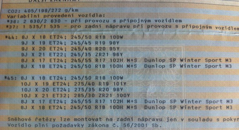

Jozin: hodil bys sem prosím foto jak to vypadá v těch 18” papučích? Dost se toho bojim, chtěl jsem si na zimu pořídit zimní 19”, ale včera jsem zjisitl, že mam v techničáku uvedeny jako zimní jen 18” :-/ A co mě dost překvapilo: techničák pro ten rozměr definuje i značku a typ gumy!? To musím dodržet rozměr i specifickou gumu??
Je problem nechat zapsat do TP zimáky 19”?

čoveče, já to mám u 750 také. Dokonce tam je i napsáno, jaké tam mají být gumy... To jsem u 730d neměl.

hurvajs: haha, ty to máš úplně stejně jako já včetně stejných gum! Už máš zimní výbavu pořízenou?
co tam znamená to rozdělení *44 a *45?
Dále, rozumím tomu správně, že například ten poslední řádek na tvé fotce se týká přední i zadní nápravy? Tj. na autě jsou 4 totožná kola?
Dost mě to štve, na sedmičce mám full risk takže nechci riskovat problémy a dodržím rozměry v TP... :-( Jinak bych tam samozřejmě plesknul něco hezčího....

jasně rozměry, ale značku a typ pneu?

kurevtor píše: co tam znamená to rozdělení *44 a *45?
Přední náprava - zadní náprava

vlasta: myslíš, že ty gumy jsou teda jedno jaký?
a co podložky pod kolama? Mění to ET takže taky potenciální trable..... :-S

kurevtor píše:vlasta: myslíš, že ty gumy jsou teda jedno jaký?
Musí splňovat správný rozměr a hlavně rychlostní a hmotnostní index. Jinak je to buřt

Podložky pod koly to netuším, ale předpokládám že by se to pojišťovně nelíbilo. Jinak se značkou gum mi to přišlo divné. Slyšel use že stačí dobržet jen rozměr. To že jsou zapsané gumy v TP jsem si všiml, až teď jak jsi to psal. U jiných aut co jsem měl, jsem to nikdy neměl.

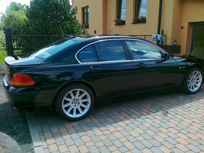

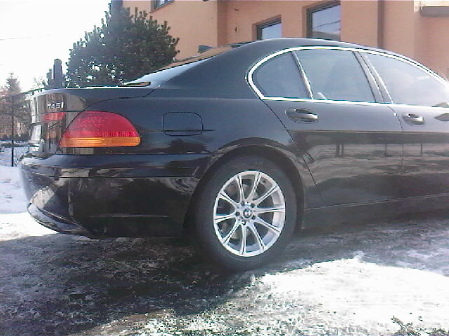

zimni pneu
jozin7
Příspěvky: 498
Registrován: ned 19.07.2009 00:00
Bydliště: od Ostravy
#278 Příspěvek od jozin7 »
letni R19
