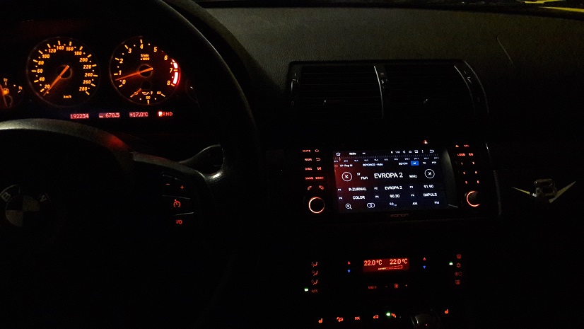

Jinak rádio .... original se sekal, vypinal se mi display, sekala se navigace ...
2 moznosti - pracne to opravit, novy sw, mechaniky atd., nebo
koupit alternativu.
V zasade jsou na trhu 2 moznosti, s Win, coz jsem zavrhl a pak Android.
U androidu jsou ruzní výrobci a typ androidu. Strávil jsem hodně času na Youtube hledaním doporučení.
Ty uplný mrdky za 150€ jsem zavrhnul a koupil jsem Eonon 6166 s A5.1.1 (uz je bohuzel 6ka, zkusim pres wifi upgradovat) .. US recenze zde: https://www.youtube.com/watch?v=wce7aS1x5fc
po 2 tydnech zkusenosti ...
- dela to vse, co jsem chtel, az na zadni kameru, ktera jeste blbne (podezrivam eletrikare, ze si neprecetl navod)
- radio stanice to chyta velmi dobre, zvukove stejne jako orig., nebo mozna lepsi
- nainstaloval jsem si navi iGO
- predni kamera nataci na USB,
- MP3 z microSD bez problemu
- propojeni telefon BT bez problemu, handsfree funguje docela dobre
- ovladani na volantu bez problemu
- ma to wifi, pro aplikace treba pro ten OBDII snanner, coz by mi pak melo ukazovat udaje o aute na monitoru (jeste nemam)
co mi vadi:
- po nastartovani po delsi dobe to trochu dýl nabíhá
- predni kamera nataci jenom mensi rozliseni
- ta zadní kamera, ale to snad vychytám
- napis dole uprostred
Jinak koukal jsem se znova na tu recenzi a treba design monitoru radia, ktery mam v zasade furt zapnuty mam lepsi. Todle je US verze 6166X, ja mam 6166 ......

těch nevýhod je samozřejmě mnohem víc
- nepřesný zesilování, prostě proti origo je ten krok při zesílování mnohem větší
- dělá si to co chce
- nepřesny zobrazení, v menu radia to vypada jak omalovánky
- nekomunikuje to s autem, bc na urovni origa nemožny, a komunikace s BC na budíkách je uplně nemožná
- neumí to fungovat opačnym směrem, posílat na budíky info z navi
- neumí to ovládat webasto
- neumí to ovládat ventilaci

Tak jsem neco takoveho koupil do E39 a je to takove... no rekneme nedomyslene.
- Koleckem lze rolovat po menu, ale uz ne potvrdit vyber.
- Nemeni se hlasitost podle rychlosti auta
- Zesilovac ma moc velky vykon a hlasitost pak clovek neustale honi na urovni 1-5
- Monitor je zakriveny pro X5 takze nahore zaleza do palubky
To je z te laicke casti... no a pak to co psal Jarax :)

k tomu rádiu .... vypada to takto ... jasny, ze jsem o par veci prisel, ale ze sekajícího se rádia s nefunkcni navi mam radio (zatim) funkni, navigace taktez ... u te budu muset udelat jednu zmenu ... dat antenu GPS ven a ne, jak mi to dal eletrikar nekam pod palubku, tzn. i pod pokoveny okno! ..... Kdybych mu to nerikal, ale ne, vsechno se musi delat X-krat .....
s tim zvukem, jak psal Jarax, to jsem zaregistroval taky, ze si na to lidi na YT stěžovali ... proto jsem koupil dražší ... podle mě je to odstupňováno dobře, zkusim natočit nejaky video ...

- to video jen tak nenatočíš, musel bys mít decibelmetr a k dispozici jak origo tak neorigo origo řešení. hlasitost zvuku se nedá přes net rozumně přenýst.
- ten vzhled je přesně co jsem říkal, nejen že to vypadá neoriginálně a nepasuje to do designu interieru, ale to menu je desně nepřehledny, nasypany seznam radii nahodně, všude pismneka, nikde žadné ohraničení, žádná tabulka, origo je 1000x přehlednější
- s autem to nikdy rozumně komunikovat nebude, ještě jsem nikdy neviděl aby to umělo komunikovat s webastem atd a zrovna nezavislou ventilaci má každá X5 a je to super funkce, jen ty si ji už nikdy nepustíš.
- a gps anténa je další problém, potřebuješ ju nahoře na autě, ale tak aby si to auto samo sobě nestínilo, takže jediny možny místo je ve spoileru 5 tých dveří, jenže abys to tam natáhl potřebuješ tak 5-6m kabel, ale ten bude mít tak velkej utlum GPS signálu že ti toho signálu moc nezbude. né nadarmo mají všechny ty auta GPS počítač v kufru, aby měl kabel 1m a né 6m.

Kolafa> no nevim clovece, moje radio se neseka a hraje jak vino, GPS je presnejsi a spolehlivejsi nez applovske nebo androidove navigace, ja si teda nemuzu stezovat... a to jezdim po cely Evrope, takze to dostava solidni zahul. Hodne to je znat treba na vyjezdech z tunelu kde je hned odbocka, tahle navigace ma po vyjeti z tunelu okamzite presnou polohu.
Nez tyhle experimenty, tak bych nechal opravit to co ti blbne (me pred dvema lety odesel zesilovac a prestalo to hrat, u falcona oprava neco pres litr na pockani), navic si myslim ze vzhledove tam proste pasuje bezvadne. A zvuk vubec neni spatny, spis naopak.
