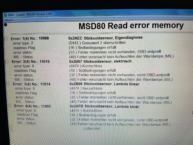

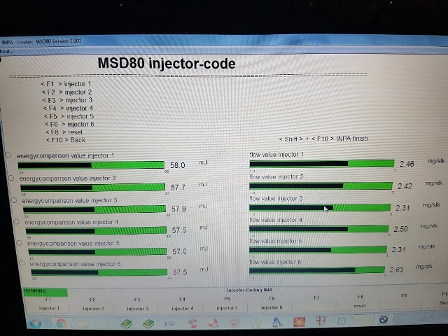

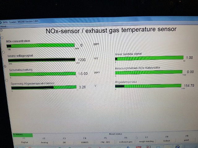

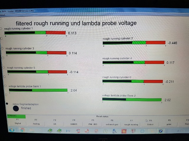

Zasílám výpis z INPy a prosím o doporučení/zkušenosti. Objevila se mi na N53 další závada, najeto 260tis:
Při studeným startu se objevuje rough idle na 4. a 5. válci, hodnoty jsou do cca. poloviny červené, celé auto vibruje, zároveň prvních 20s kolísají otáčky mezi 600-900. Potom, jak se motor zahřívá, otáčky klesají a ustálí na 650 a ani se nehnou, hodnoty na válcích jsou pak také víceméně vyrovnané a vibrace se sníží o 90%, zbylých 5-10% jsem přisuzoval vyměněnýmu setrvačníku, který podle mě nesedí úplně ok, ale možná je to náhoda. Pouze nad cca. 160km/hod zas o něco stoupnou. A pak už registruju na volnoběh pouze 1 rychlé vynechání za každé 3 min, jinak nic, na výkonu ani spotřebě se to myslím také neprojevuje (pokud teda není vyšší už od doby, co jsem auto koupil). Kontrolka motoru nesvítí.
Za posledních 10tis km vyměneno: HPFP, 6ks vstřiků nakódované, svíčky, lambda B1S2. Ve čtvrtek jedu vyměnit všechny cívky, které nevím, jak jsou staré a doufám, že se tím problém vyřeší.
Z výpisu chyb mi ale smrdí všechny 4 chyby týkající se k NOx senzoru, obzvlášť poslední 3 s titulkem "Kurzschluss". Někde jsem se dočetl, že chyby směřující k NOx můžou být až následek např. špatných cívek.
1) Je to možné nebo si mám připravovat dalších 13tis na NOx sensor? Co znamenají hodnoty na fotce NOx, je mrtvej nebo jen nemá správný data?
2) Můžete mi prosím někdo okomentovat i ostatní hodnoty? Např. hodnoty vstřiků mají být nové a dobře nakódované, ale zdá se mi, že se hodnoty celkem rozcházejí. Nebo může být všechno způsobeno těma cívkama?
Předem díky moc za všechny rady. Michal

no priprav sa aj na ten NOX senzor :) nema signal bude kaput. menil som pred mesiacom pri najazde 120000 necelych a skutocnych, chyby rovnake, po zmazani a spraveni 200 300km sa objavili znova takze vymena

Měl jsem to samé, "Kurzšlusy" na lambdách i NOx senzoru, výměna senzoru NOx tohle vyřešila. Tady máš to samé z německého fóra http://www.motor-talk.de/forum/nox-sens ... 39804.html a návod na výměnu senzoru http://www.motor-talk.de/forum/aktion/A ... tId=716326

Vyměnil jsem cívky, bez žádnýho efektu, chyby NOx senzoru po 50km znovu naskočily, takže jsem ho objednal a v tejdnu vyměním.

No.: 12417 0x3081 Zylindergleichstellung über Lambda Zylinder 6 - Gemisch zu mager
Jaká chudá směs zase???? navíc chyba se objevila dle diag v rychlosti 125km/hod a cca. 3tis otáčkách, takže to nebude souviset s tím studeným startem. A podle mě to nebude souviset ani s tím NOx, vzhledem k tomu, že se to objevilo až teď po dlouhý době, takže se toho výměnou nezbavím.
Nevíte, co to může bejt, kde hledat? Informace to německejch fórech jsou velice nejasný. Vyměněno HPFP, vstřiky, cívky, svíčky, žádná lambda chybu nehlásí.

Já jsem u jedné 523i/N53 taky našel 003075 DME: Zylindergleichstellung über Laufunruhe Zylinder 6, taky mager Gemisch. Má nalítáno 245tkm, pravděpodobně vstřiky nikdy neměněny. POdle mne vstřik na 6. válci nedává dost nebo nepráší, z výfuku je cítit nespálený benzín. Majitel auta zatím shání vstřikovače, jsem zvědavý, na co přijdeš Ty.

Diky moc za podnety, dneska jsem to komunikoval a mechanik mi potvrdil, ze vstriky nakodovany, podlozky novy, nemel by tam bejt problem. Jediny co zkusime je znovu nakodovat, nedelal to totiz v INPE, ale v necem jinym, tak jedine tam ze by byl problem..Inpu uz mam, tak si to uz radsi udelam sam. Jestli to ale nepomuze tak fakt nevim.

to starLM: tak nakonec byl ten 6.vstrik v hajzlu, k tomu jeste dalsi 2, ktery sly po startu do cervena a nez se motor zahral, tak vynechavaly - tohle uz slo vycist ale jen z live hodnot, zadnou chybu nevyhazovaly. Vsechy 3 vstriky jsem mechanikovi vratil, nechal si tam dat puvodni (ktery mi mermomoci trdil, ze se musi vymenit) a hezky jednou pro vzdycky se s nim rozloucil. Skoda jen toho, ze jsem od nej neodesel driv a stalo me to tolik nervu. Vymenenej mam i NOx senzor a ted uz jedu nekolik set km bez error codu a studenej start celkem ok. Ikdyz mam stejne pocit, ze kdyz jsem auto koupil, chod byl vyrovnanejsi, ale nesmim bejt nenasytnej :-)
