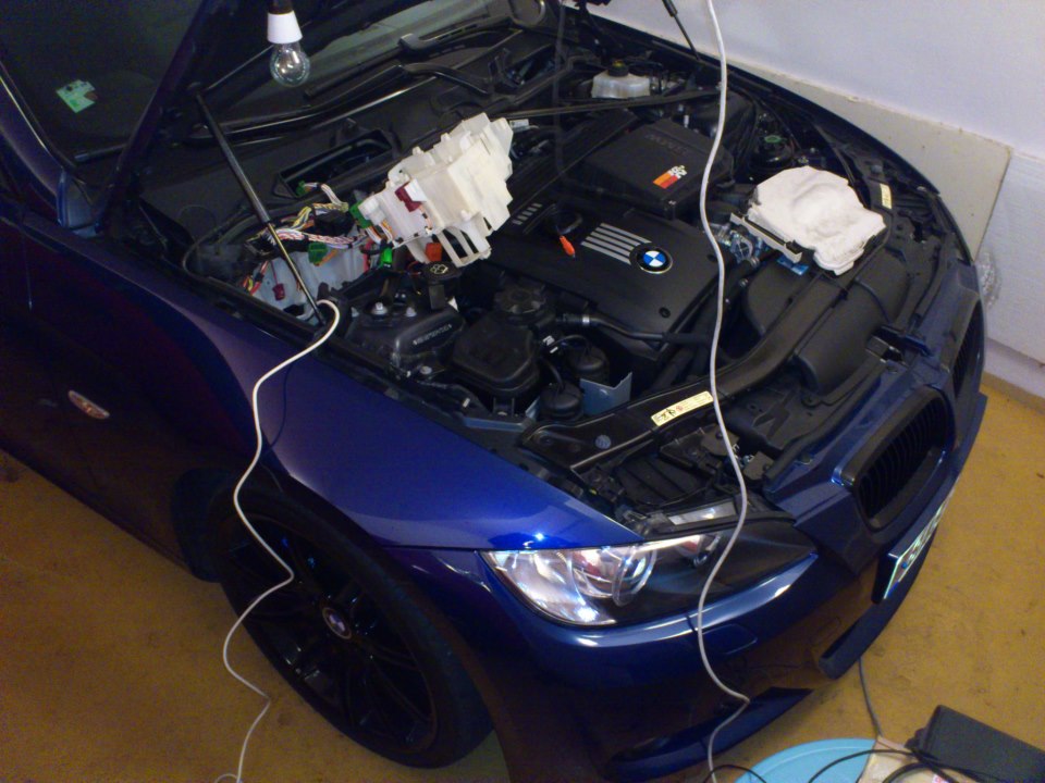

našel sem si to na netu i muj mechanik ihned zareagoval. Dednout do auta držet čudl ve druhý poloze až okno sjede, stále držet cca 15 sec a to same okno nahoru. Už to funkuje. Musí se znova nakalibrovat jednotka na okna.
Ale mám jinou věc. Poprvé šlo vše ok, ted když sem se zase hrabal v kabelech a přepojoval a snžil se je narvat co nejvíc do těch mezer, protože nešel zamknout na jedný straně ten poklop tak sem odpojil baterii, zapojil nastartoval, hned gong a oranžový sdružený přístroj jako když se konfiguruje na vlantu. Auto začno najednou šíleně hučet, ale děsně, jako kdyby se sám zapnut ten max cool mod. Tak jsem vypnul, znova nastartoval a OK.
Co to mohlo být? něco špatně? Každopádně, dokud nebudu mít kabel, kterej už jsem prostrčil, jen prodlužovací, pak ho napojím na origš nebo protáhnu a nebude sucho tak se stejně nic nedozvím. Když to nedám do 7tis ot. s připojenou diagnostikou, nic nemám vyhráno

No nemusíš to vědět, stačí projet všechny stupnice na tachometru a všude kde zůstane otáčkoměr na 0 tak tam nic nastavený není. Takže já když to projedu do 80kmh tak na 0 tachometr mám otáčkoměr 1 jako mapu 1 a až pak na 30kmh nebo prostě na třetím kliknutí mám na otáčkoměru 6300ot, nastavení signalizace přeřazení. Když jedu dál, je všude 0. Jak jsem psal, že jak jsem to zkoušel a nevím co sme tam nastavil tak sem hijacknul ukazatel oleje na methanol a zjistil jsem to pomocí projetí tachometru od 0 do 80kmh, pak sem měl na nějaký tž číslici na otáčkoměru něco jinýho než 0, vypnul sem to a už to bylo OK.
Ale včera když jsem startoval tak se mi protočila jen ručička tachometru, otáčkoměr ne, ale po opětovným nastartování to bylo OK.....Kdo ví co je za firmware v tom boardu. Už aby mi ty kreténi poslali ten kabel, dám tam ISO 17
Jo a při otevírání toho boardu se mi to ějak smeklo v ruce a hnul ten jeden komínek ( kondenzátor ) ? tak sem ho narovnal chudáka a snad neutrpěl. Proč neudělaj ten kryt z hliníku jako to má proceede? Pak se to může roztavut jak psal Terry, když iso topí 85 C. Když se ti to zkroutí, máš to vybdat z plastovýho krytu a mét to tam jen volně:D Vyrobit hliníkový pouzdro je přece lehký. Lepší než se zabejvat blbostma jako je funkce proitáčení budíků :lol:

jak jsem kuchal :) 4h práce na poprvé

já bych to teď taky dal za hoďku...je to snadný, nejdřív sem myslel že musíš dávat pozor co kam připojuješ, ale ono je to barevně označený takže dát šedou na černou asi těžko:D já se nejvíc patlal s usb kabelem, zkoušel sem provizorní, nešlo mi to prostrčit tou dírou byla tam nějaká guma. Hodinu sem to mordoval, pořezaný prsty až sem se šel podivat ke spolujezdci a on tam byl vidět:) Stačilo 5cm já myslel že tak 30 čísel to bude chtít. Používáš tu blbinu protáčení budíků? mně se jednou protočil jen tachometr otáčkoměr ne:D ale asi to bude starým softem....už chci kabel. Jo a co ta klapka? Může se jezdit pořád na tu otevřenou? jestli to něčemu nevadí tlaky, co já vím. Furt čekám na kabel, ještě asi 14 dní sakra....Mám oddeklovanou tu část motoru, tak to chastí až do kabiny:D No musíme věřim Terrymu, že se to nevysere, koně podle mě problém dělat nebudou, pokud se ti nebude přehřívat motor, spíš jde o ty Nm, protože jsem někde v německým článku četl že pro manuál je maximum 450 :D
