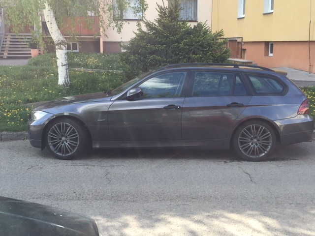

#25 Příspěvek od Corleone2309 »
moje výška na zřejmě seriovém podvozku
