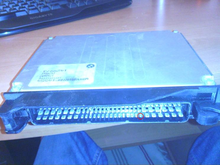

Tak a komplikace sou na svete
motor je usazenej v aute, po nakejch komplikacich kolem serva, trubek od paliva a ohnutyho vejfuku vsechno na svym miste, ale nechce nastartovat, jen toci a nic.. takze tady k tomu mam naky postrehy:)
-ews pripojit na pin 7 rj motoru - ve schematu se pise zelenej drat, me vychazi jak u elektriky z e39 tak e36 drat cernej, mel by to byt ten pin oznacenej na fotce nize.. je to dobre?
-zapojeni ews - zatim na zkousku mam obe + pripojeny na stalo, je mozny ze je problem tady? ale kdyz do krouzku strcim klic tak je slyset cvaknuti z ews jednotky (jako by vevnitr seplo rele) takze predpokladam ze tohle je vpohode, ale pro jistotu..
-privod benzinu, opet jen pro jistotu - od filtru ma jit hadice do te trubky co je na liste a je do listy propojena u rozvodu, prepad ten vystup nad regulatorem? to bych rekl ze je taky ok
-chova se to tak ze toci, cerpadlo v nadrzi sepne, ale kdyz vytahnu listu tak nevstrikuje, jestli pali zatim nevim, tohle me vede zpatky k tomu ews..
naky tipy co s tim?:)

jeste me ted tak napada, Maysner rikal ze ten pin 7 z jednotky je vyvedenej nekde ve svazku pod volantem, ja to ews pripojil k jednotce, takovym zpusobem ze sem ten drat rozstrihl a ews napojil na ten konec co vede do jednotky a ten co jede do auta sem nechal na volno jemozny ze sem tim odstrihl jeste neco dulezityho, nebo je ten pin ciste jenom na ews?

Ja nevim, ale to snad zas takovej problem neni ne ? Jako ja treba mel na svy E36 motor M52, ale dal se do nej motor M50. Elektronika zustala stejna. Jen jsem dal sani a svody z M52. A naprosto bez problemu ten motor nastartoval, ale jeste jsem ho neprojizdel. Predpokladam, ze ale pojede bez problemu.

jo je to problémJohnys píše:Ja nevim, ale to snad zas takovej problem neni ne ? Jako ja treba mel na svy E36 motor M52, ale dal se do nej motor M50. Elektronika zustala stejna. Jen jsem dal sani a svody z M52. A naprosto bez problemu ten motor nastartoval, ale jeste jsem ho neprojizdel. Predpokladam, ze ale pojede bez problemu.
roman320: a kde přesně jsi ten drát rozstřihl? to bych asi nedělal .
drát vede s jednotky do motorové zásuvky ,já napojoval ews na pin v motorové zasuvce .

tady do tématu jsem dával schéma/obrázek zapojení máš to podle toho ?
http://www.bmwklub.cz/modules.php?name= ... ht=ews+e36
jinak jestli to dobře chápu tak od kulaté zásuvky (co je u pojistkovky ) k motoru je to elektrika M52 a zásuvka v autě a vše co zůstalo v autě jepůvodní M50.
takže já to zapojoval do zásuvky právě na ten pin č. 7 ale celé schéma teď po ruce nemám.
V motorovém svazku jako takovém bych nic nestříhal pokud nemáš schéma a nevíš kam přesně co vede .
