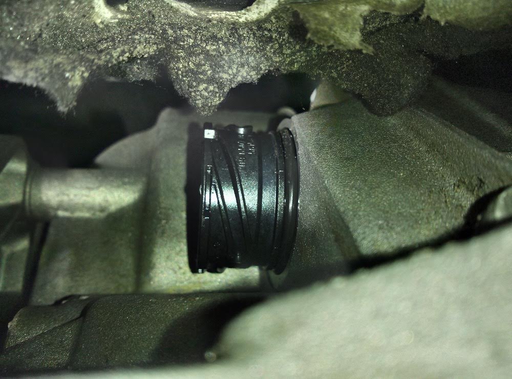

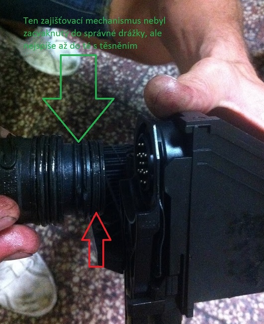

no s těma pruchodkama sou problémy, taky se nám stalo že nezaskočila dobře, od té doby si to kontrolujem vše 2x, mame už i přípravek na měření "dobře zackvalé průchodky"
maxmin, není problém že by to vevnitř nezaaretovali ale ten že průchodka má víc možnosti jak se tam zaaretuje a správně je jen jedna.
na té fotce co jsi daval se pruchodka o cca 3mm víc venku
maxmin
- Příspěvky: 381
- Registrován: sob 27.01.2007 01:00
Jo, vím, nenapsal jsem to úplně přesně. Oni to zaaretovali, ale jakoby o jednu drážku dál (tam kde na fotce ukazuje červená šipka). Na té fotce je ta průchodka už povytažená rukou, ta druhá drážka do které se to nemá zacvaknout je širší a proto to šlo i trochu vytáhnout.
