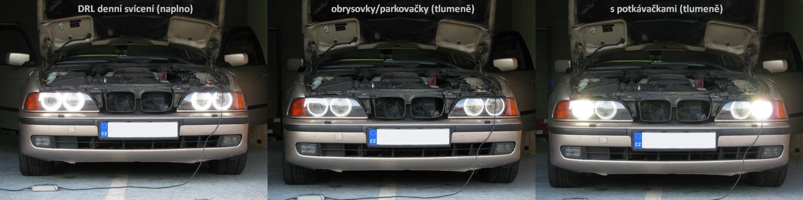

Doplňuju, že ještě s Daudgenem. Jestli můžeš přijet za námi do Práglu, předvedeme, vysvětlíme a vybereš si jakoukoli úpravu, která tě zaujme ;) Včetně např. http://www.bmwklub.cz/files/e39_denni_s ... fl_628.jpg
