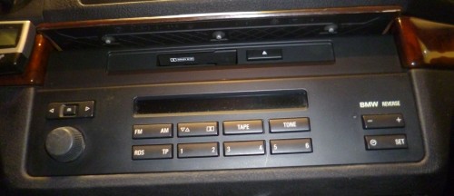

radio reverse.jpg (25.27 KiB) Zobrazeno 897 x

dell
Příspěvky: 368
Registrován: ned 02.04.2006 00:00
Bydliště: Stříbro
Klubové ID: 715
#40 Příspěvek od dell »
Je to celé v jednom kuse, nahoře je kazeta a konektory vzadu mám tři napájení+repro, CD a audio
radio 2.jpg (57.08 KiB) Zobrazeno 878 x
