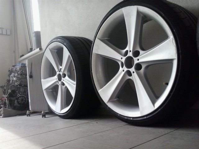

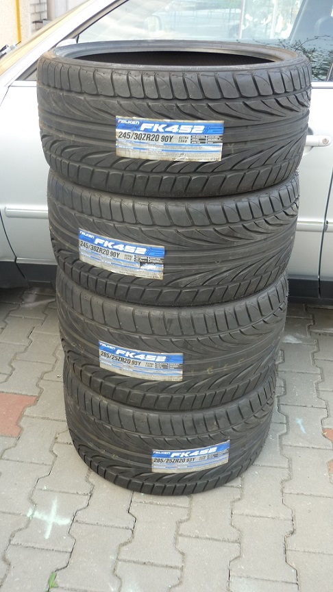

Tak v tom pripade mam asi problém, vzadu mam 10.0 disk Et19 pneu 285/30 myslis ze by me pneu 275 ci 265 25 pomohla?
Cossie
Příspěvky: 670
Registrován: ned 27.07.2008 00:00
Bydliště: Odolena Voda
Klubové ID: 2336
#23 Příspěvek od Cossie »
Když už, tak bych tam dal originál Alpina rozměr, tedy : 265/30 - guma bude o "2 cm" užší - takže záleží v kterém místě ti to přesně škrtá , jestli až někde u ráfku, tak ti moc jiá šíře pneu nepomůže, ale jestli jen nahoře, tak by mohlo ....

Kola jsem dal k prodeji, ale potřebuji dořešit tuto variantu jako náhradní řešení, kola jsou jako nový a jít nějak pod cenu se mi nechce :D
a právě podle tohoto převodníku rozměru mě tam tten rozměr 285/25 docela sníží výšku oproti originálnimu rozměru http://www.e-pneu.cz/rozmery_pneu.php?s ... _pneu_a=20

Sorry jasně že máš pravdu, jsem to blbě napsal, pneu která je tam ted je na poloměru +11mm a pneu kterou zvažuji je na poloměru -3mm což je rozdíl do 0,9% co6 je myslím v limitu

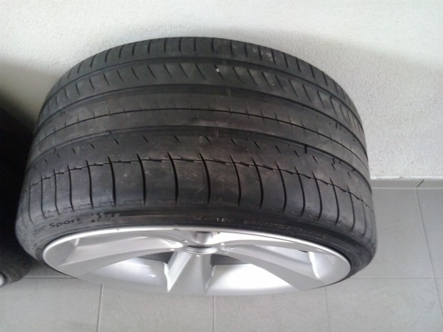

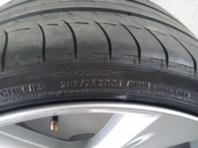

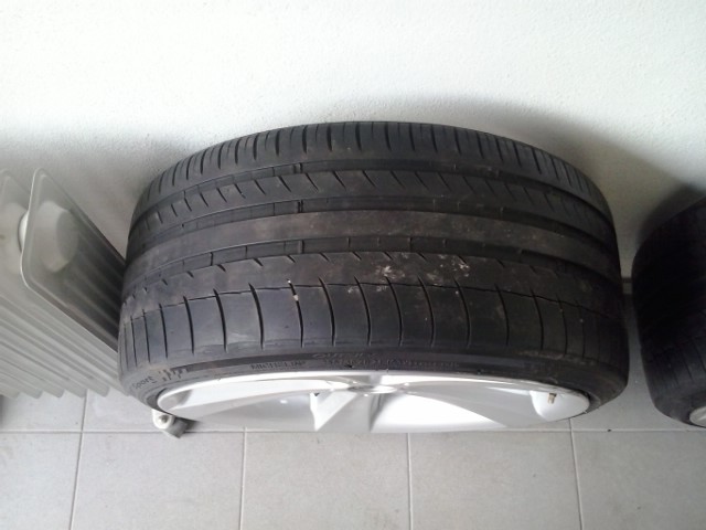

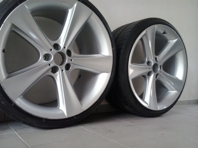

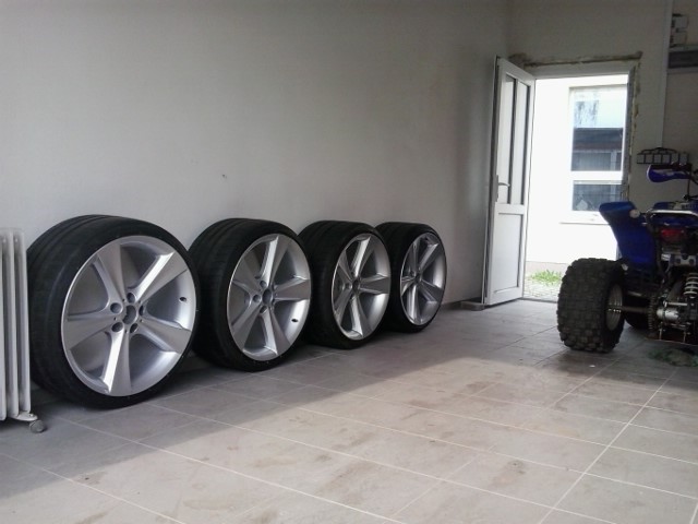

tady jsou ty R21
leosprochazka
Příspěvky: 12
Registrován: stř 12.09.2012 00:00
#33 Příspěvek od leosprochazka »
foto
