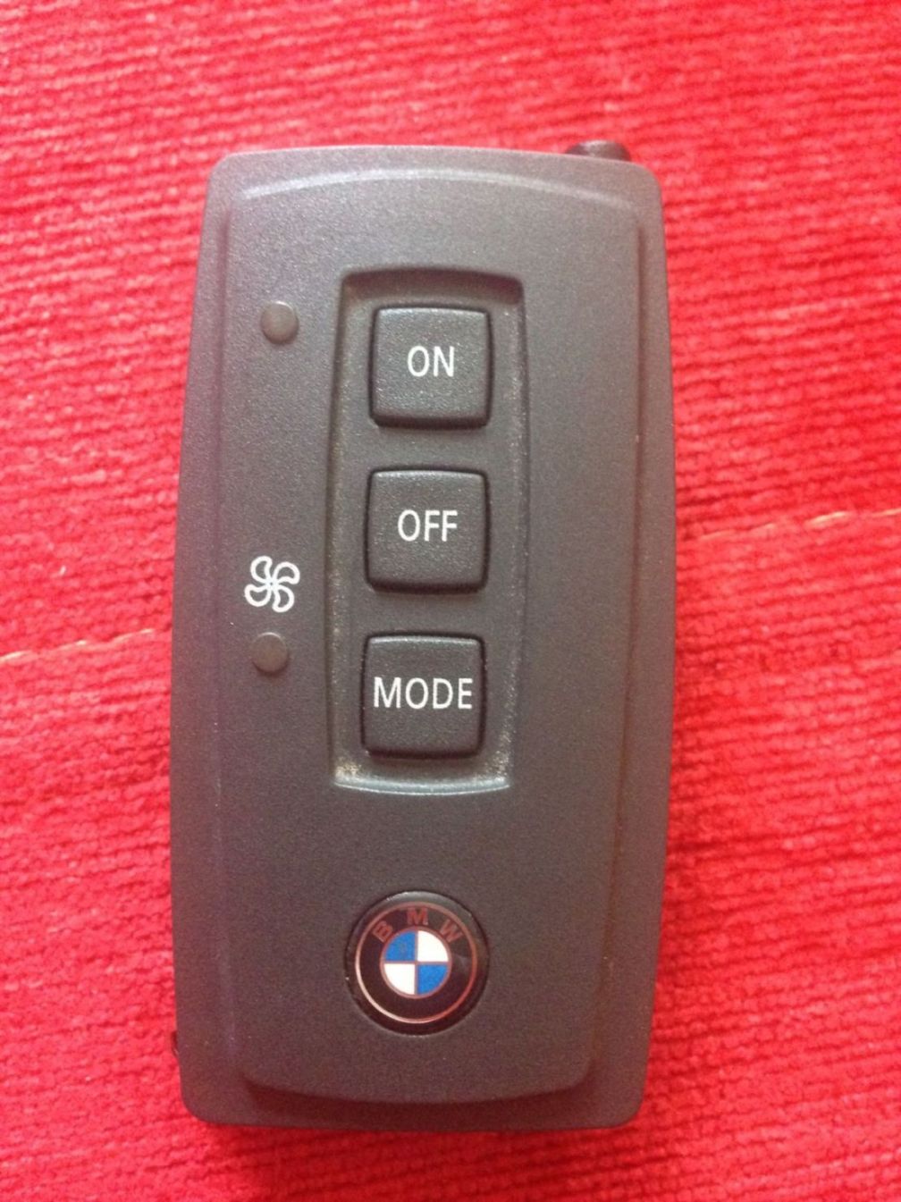

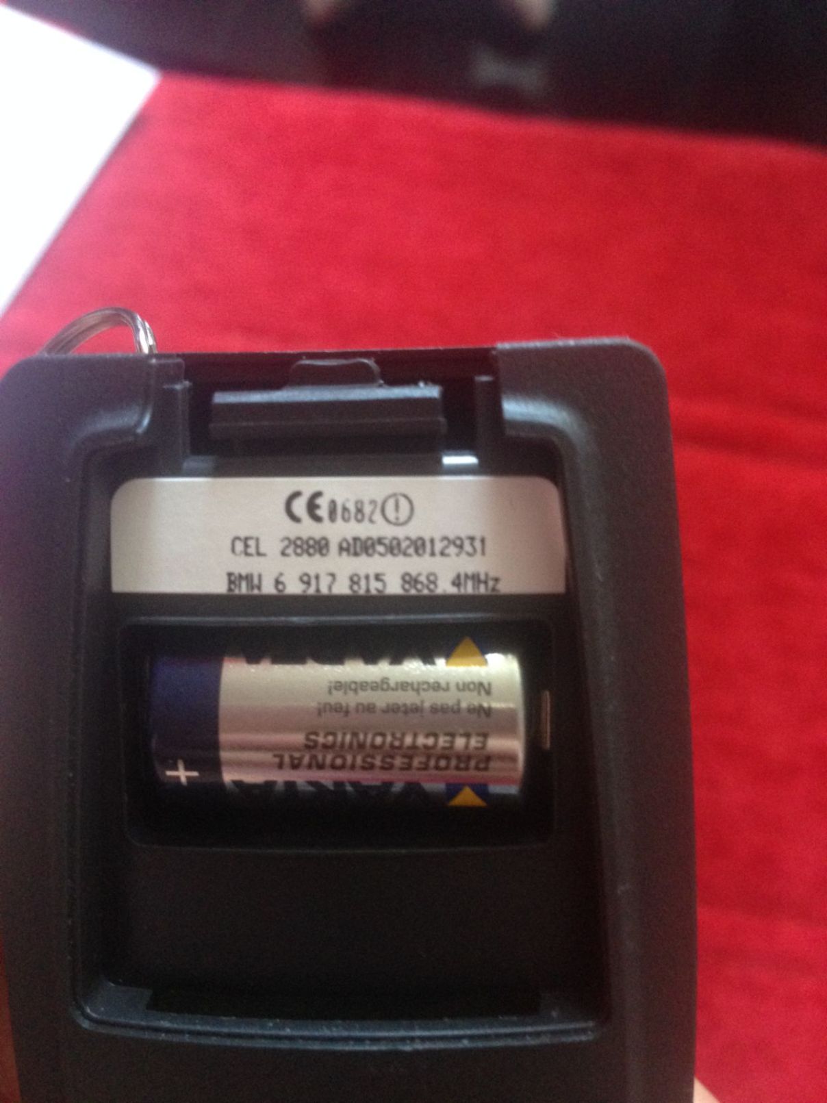

Prave ze neni z E60 jinak bych si ho nechal. Podle ETK je z E65
JaraX
Příspěvky: 24548
Klubové ID: 482
#22 Příspěvek od JaraX »
jo to je ten socialni jen od webasta

I ventilator(bez klimy) startuje ne?
JaraX
Příspěvky: 24548
Klubové ID: 482
#24 Příspěvek od JaraX »
nestartuje
