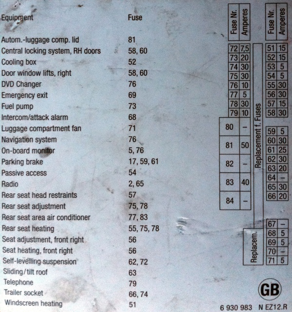

od TomassR90 » stř 26.02.2014 15:29
jinak podotýkám, že se dají vypnout ty ostřikovače pojistkou č. 52
kabyr01
Příspěvky: 729 Registrován: pon 12.01.2009 01:00
Bydliště: Kutná Hora
#33
Příspěvek
od kabyr01 » stř 26.02.2014 18:01
A nesvítí žádná chyba, nebo není ovlivněná jiná funkce?

od inspi1981 » stř 26.02.2014 19:06
Ve schématu mi to ukazuje ze pojistka F52 je pro chladničku
kabyr01
#35
Příspěvek
od kabyr01 » stř 26.02.2014 21:13
Přesně tak a ja jí tam ani nemám a stejně to funguje

od hurvajs77 » čtv 27.02.2014 13:32
já tedy nevím, ale já v tom seznamu nevidím nic o ostřikování

od inspi1981 » čtv 27.02.2014 13:58
Protoze je jen jedna pojistka F35 pro modul steracu a ten ridi i ostrikovace skla a svetel
kabyr01
#38
Příspěvek
od kabyr01 » pát 28.02.2014 16:02
Tak jak se to dá odpojit? Mechanicky, nebo softwarově?
inspi1981
Příspěvky: 958 Registrován: čtv 30.05.2013 00:00
Bydliště: Ostrava
#39
Příspěvek
od inspi1981 » pát 28.02.2014 16:46
Jak jsem psal, odpojit to primo u pumpy
