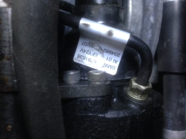

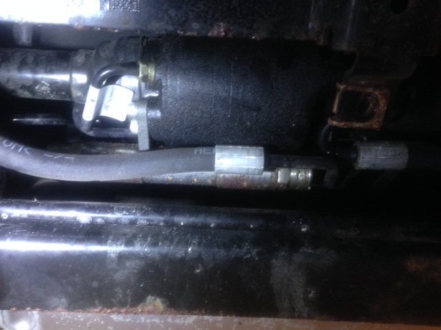

Tak mám foto, trochu i rosí a mám tam starou verzi se zásobníkem :cry:
r.v. je podle štítku 46/07. Napadlo mě jestli by tam nešel dát hydraulický střed ze zadku? Na každé straně je smrťovačka s lepidlem která podle mě kryje drážkovaný spoj, možná půjde oddělit středová hydraulika od bočních pák a pokud by to pasovalo tak tam dát ze zadu. Zkoušel jste to někdo už rozdělat?

Tak mám další poznatek k diagnostice vadného stabilizátoru, vygooglil sem že: (překlad google)
Klepání z Přední zavěšení
MODEL
E70 (X5) se Sport balíčku objednacím kódem ZSP
SITUACE
Zákazník může hlásit klepání nebo clunking hluk přicházející z přední části vozidla při jízdě na nerovné vozovce, nebo při vytváření náhlé vlevo nebo vpravo střídat.
Příčina
Hluku může být způsobeno vadným pružiny akumulátoru pro přední nápravy houpat bar .
OPRAVA
Aby bylo možné určit zdroj hluku, vyjměte pojistku pro Dynamic Drive (ARS) a řídit
vozidlo. Pokud je stále přítomen šum, prosím, pracovat přes příslušné diagnostické cesty, jak je popsáno v návodů na opravu, RA 37 90 .. . "Odstraňování problémů na Dynamic Drive (ARS)". Pokud vyjmutím pojistky pro ARS eliminuje hluk, vyměňte tyč stabilizátoru podle Repair instrukce, RA 37 11 010 "Odstranění a instalace / výměna předního aktivního stabilizátoru". Náhradní stabilizátory ne již využívají externí akumulátor (1). Vždy, když je stabilizátor s externím akumulátorem (1) vyměnit, pak modul ARS musí překódovat. nutné kódování pro modul ARS je k dispozici v progman pod vybaví volbou "stabilizátor". Po ukončení relace progman, proveďte Dynamic Drive Start up test, pomocí DISPlus nebo GT - 1 .
Zítra zkusím vyndat pojistku jestli to přestane bouchat je to jasný, podám info.

Tak sem jezdil včera bez připojenýho stabilizátoru, vyndal sem tyčky stabiku a stabik pověsil na trubky brzd, aby nespadl. Přestaly už ty kovový rány, který to dělalo při přejetí kanálů děr a tak, ale občas to trochu klepalo.
Zastavile sem proto dnes za klukama na STK a poprosil je jestli nezkusíme najít tu vůli na jejich testovacich deskách na kanálu. Trapil to tam 5 min zkoušel i přizvedávat auto jámovým heverem aby tu nápravu odlehčil. Bylo slyšet malé klepnuti při vychýlení kol. To klepaní dělal odpojený stabik, protože při vychílení nápravy se dotýkal ramene. Dal sem stabik do vyšší polohy a jel domu a už nic neklepalo. Nasadil sem tedy zpět tyčky stabiku a zase to začalo bouchat. Takže verdikt vadný přední stabilizátor dynamic drivu.
Napadlo mě, že když jdou akumulátory tlaku vyměnit a nový stabik je nemá, zkusil bych je vyndat a zeslepit. Pasujou tam olejové zátky ze škody ocatvia1 závit je M14x1,5 akorát sem ten závit na soustruhu utočil aby měl délku stejnou jako na akumulátoru. Těsnění, o kroužky, sem použil s akumulátorů. Vše sem umyl aby bylo vidět jestli to neteče.
Jel sem to projet a vše ok nic nebouchá. Po kontrole to bylo trochu mastný, ale to přisuzuju automatickému odvzdušnění. Jěště nechám překódovat jednotku na new stabik. Tak sem asi zvýtězil :D
