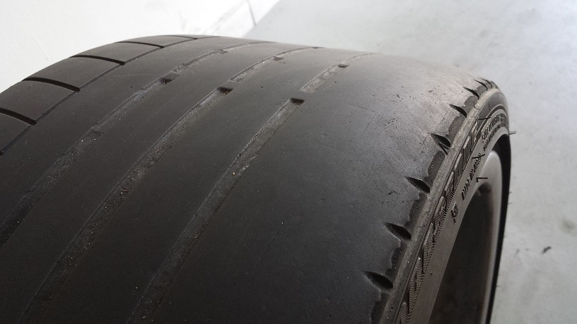

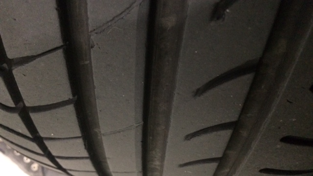

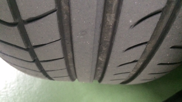

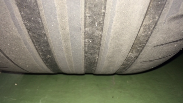

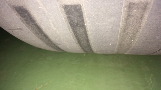

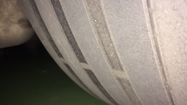

Současný gumy. Předky OK, ale zadky už měly být pryč..

do prkýnka, sem to zvoral, šváára sa ptal na zimní 18", že?
zimní P-Sottozero Gen III. (225/40 R18 a 255/35 R18) sou fpoho, neplavou, jen teda sou taky citlivé na vyjeté koleje a hlavně se nesmí "přepálit" ježděním v letních těplotách, pak teda sou na vodě dost klouzavé.... :twisted:

Jestli mas stále ty pneu co jsi tu postoval, tak nevim cemu se stále divis... 8O .. a to je ještě slabota, jakmile přituhne a padne lehka brecka, tak se ani nerozjedes..

No nějak mi to hlava nebere :) Chápu, že jsou tvrdší a vzadu nemaj vzorek, ale abych z 30kmh brzdil 10-20m s ABS, to mi přijde fakt neuvěřitelný... Navíc předek je OK.
edit: je to vlastně divný i proto, že když jsem s crossfire (stejná koncepce) jezdil po Praze v zimě na sněhu s letními gumami s cca 2mm vzorku, a takhle šíleně to neklouzalo..
