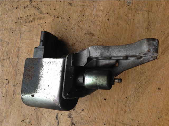

Tak to si nemyslím že se jen přehodí elektronika a pojede to. Pokud je ta elektronika včetně toho pístku na ovládání turba tak to už nikdy nemůže být přesně nastaveno. Já jsem to ještě nedělal tak nevím ale pokud je to jak na obrázku takhle, tak se asi musí znova nastavit na tom ATD-1 až je turbo složeno.Jinak to přeci nemůžeš složit přesně a co jsem se díval na video kde to nastavují tak stačí se felit o závit na tom pístku a nemusí to jed jak má.

- Přílohy
- Actuator.jpg (52.46 KiB) Zobrazeno 1393 x

No to není tak pravda s tím repasem. Každý si koupí repas nic nenastaví, namontuje do auta a hele ono to nejede jak má. Ano nejede nemáš to nastavené, u repasu se turbo rozebere vyčistí a vymění se max. vrtulky a naklápění tím repas končí ale už to nikdo nenastaví. Takže pokud jde o repas je nutné to turbo znovu nastavit na ATD-1 jinak nepojede jak má.
