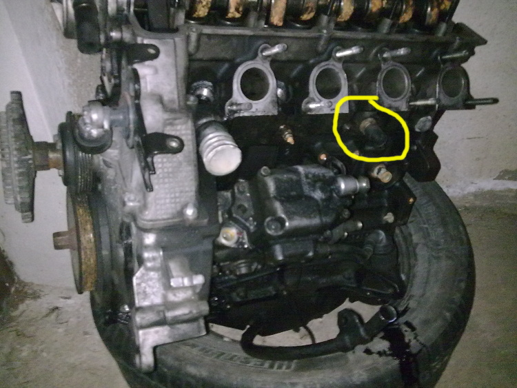

cus,tak dneska jsem teprve dopravil dom ten zadrenej motor,davam foto-je to to cidlo na tu teplotu?jeste dotaz-nemuze se ta sahara sama spoustet spis skrz jen nejakej spinac nebo neco,teplotu me to ukazuje dobre-drzi se na prostredku)kousicek pres).kdyz se nastartuje,ma se motat nejaka vrtule(visko nebo ta velka)?motor je zahratej hned-teplota drzi ale pak se zapne ta sahara,mota se porad-zastavim treba na 3-4 hodky-potom teplota ukazuje v modrem poli a stejne se rozmota sahara(ten velkej vetrak).odvzdusnit treba?nebo taky mohl napojit neco obracene kdyz menil ten motor,uz sem to resil v jinem tematu podtlak-sani-ted uz to frci,jeste tady toto vyresit a jeto.je to docela hukot kdyz nekam dojedete a huci to jak .......

tak možný to je, stačí když ho vyndáš a skusíš zahřívat v kastrolu s vodou a uvidíš jestli bdue něco dělat, vodní pumpa dyby byla KO- tak to nehoní vodu vůbec nebo dost blbě, stačí jí taky odmontovat a prohlídnout jak na tom je, některé měly plastové vrtule které se rády rozpadly
