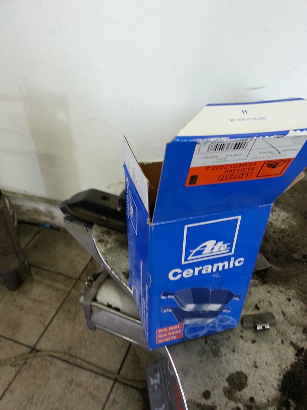

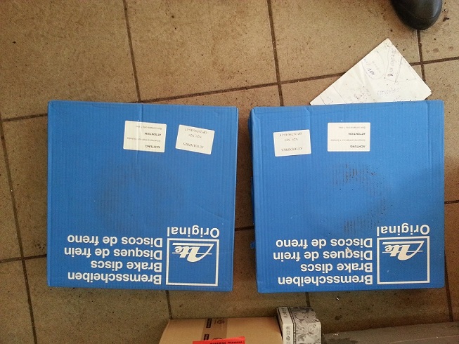

Marek-WAR
Příspěvky: 353
Registrován: úte 27.12.2011 01:00
Bydliště: Uherský Brod 3
#30 Příspěvek od Marek-WAR »
Vypadají ok
