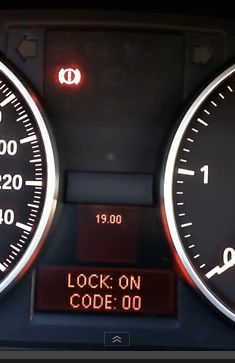

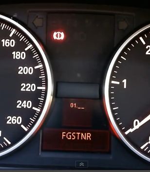

MiM
Příspěvky: 74
Registrován: pát 07.06.2013 00:00
#36 Příspěvek od MiM »
Zastrčíš klíček, držíš tlačítko nulování ( začnou skákat různý věci, trojúhelník atd. )dokud nenaskočí FGSTNR a začneš mačkat až na 19-ku. Naskočí LOCK ON a pod tím CODE. Začneš mačkat až na číslo, které je součtem posledních pěti čísel VINu. A máš odemčeno. Potom mačkáš až na 7, to je teplota chl. kapaliny. Pro kontrolu se můžeš domačkat zase až na 19 a zobrazí se LOCK OFF. Dokud nevytáhneš klíček, máš odemčeno. Na YouTube je toho mraky, třeba : http://youtu.be/gdxpqr3qimA Nemusíš koukat jen na teplotu (7), na 1-15 jsou různý data, napětí, měření v nádržích atd. Seznam jsem dal na : http://uloz.to/xp3DsYTk/bc-hidden-menus-e90-1-pdf
