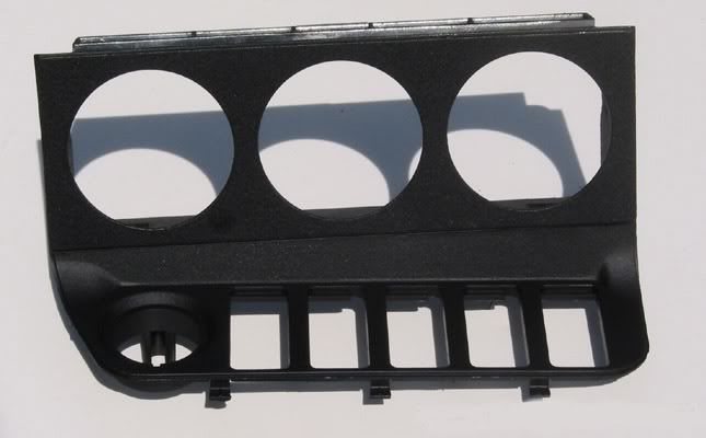

Ukazatel je čtyřmi diodami a nic moc přesný. U plováku je podobný mechanismus jako u klasického palivoměru na benzín (odporový dělič), takže stačí mít snímač na nádrži a někam si dát jako přídavný budík palivoměr ze Škody 105/120 a pak to bude i poměrně přesné ;-)

Francis píše:Ukazatel je čtyřmi diodami a nic moc přesný. U plováku je podobný mechanismus jako u klasického palivoměru na benzín (odporový dělič), takže stačí mít snímač na nádrži a někam si dát jako přídavný budík palivoměr ze Škody 105/120 a pak to bude i poměrně přesné ;-)
A myslíš, že na to půjde napojit VDO budík??
viděl jsem na ebay takovej adaptér místo přihrádky pod BC, kde byly 3 VDO budíky (voltmetr, teplota oleje a tlak oleje)... vyřešil bych to obdobně, akorát místo tlaku oleje, bych dal ten palivoměr...

Pokud seženeš VDO palivoměr, tak to fungovat bude. Též jsem o něčem podobném přemýšlel, ale chtěl jsem jít cestou přepínače - při provozu na LPG by palubní palivoměr ukazoval stav LPG ;-)
Nakonec jsem to nechal plavat a jezdím s tankováním plné nádrže a vynulováním denního počítadla, jak psal vsemick výše.
