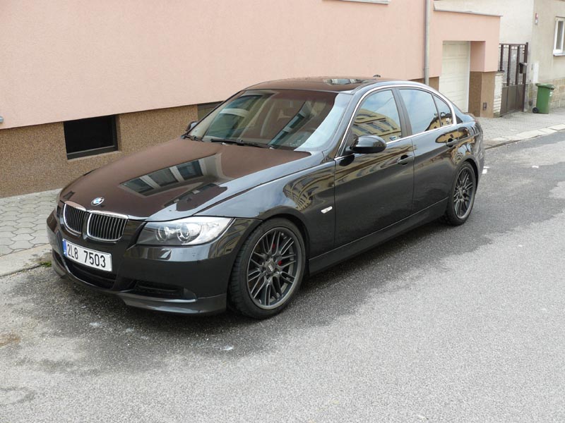

#27 Příspěvek od Lukas1 »
Lepší fotku jsem nenašel. Snížení HR, kola R18x8J ET40 pneu 225/40, podložky vepředu 20mm = ET20, podložky vzadu 25mm = ET15, na skoro každém autě jsem měl HR snížení a kola s nižším ET nebo podložky a razantní odcházení podvozku jsem nespozoroval - je to taky o tom jak kdo potom jezdí. Teď jsem už podložky nechtěl a koupil kola z E60 R18x8J ET20 a R18x9J ET32 = ET20 ale ty mám až na léto tak nemám ještě fotky.
