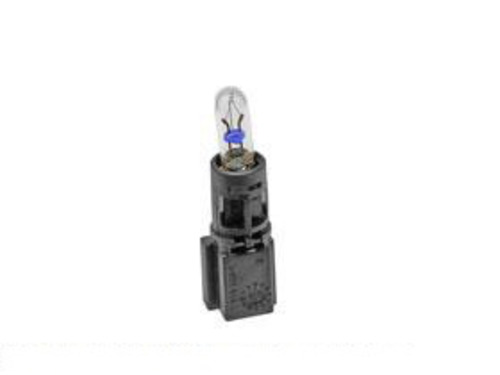

No tam je podsvícení popelníčku:D Je tam sifitka umístěná vertikálně a osvětluje celej ten popelník:D
Počkej, teď jsem nejsem jistej jestli sufitka nebo ta malá mrcha, co se dává do palubovky:D
Tak je tam tohle: http://www.euromotives.com/i/ebay/fs/1303563454.jpg
je to schovaný v plastu popelníčku a vtom plastu je díra a tamtudy to svítí:D

fabledwarrior píše:No tam je podsvícení popelníčku:D Je tam sifitka umístěná vertikálně a osvětluje celej ten popelník:D
jo tu žárovičku doma mám, teď jen otázka jak se k ní dostat?? vnitřek poeplníku - takový ten kastlík do kterého se klepe popel jsem vytáhl, ale pod ním žádnou žárovičku nevidím... kde to je schovaný?? nebo on se dá i nějak vytáhnout ten zbytek, nebo budu muset nějak nadzvednout celej ten střed tunelu?

No celej tunel asi budes muset vyndat abys tam navedl elektriku. ale pokud chces jen vymenit zarovku, tak staci vyndat popelnic, ted si presne nepamatuju, jak to tam je zitra kouknu a popisu. Kdyz me nikdo nepredbehne.

ajo, už jsem na to přišel kde ta žarovička je... když odklapnu dvířka popelníku a vytáhnu ten kastlíček na popel, tak tam je svislá plastová trubička s dirkou, ve které by měla být žárovička, ovšem žádná tam není..
Teď jen zjistit, jak se k tomu dostat... zkusim nějak vyndat celý ten vnitřek i s dvířkama a zkontroluju jestli tam vůbec vede elektrika... ale asi ne, protože mi nesvítí ani zapalovač

Ten popelnik tam drzi na dvou sroubkach, sou videt kdyz vytahnes tu vydelavaci cast, zarovka je v te trubicce schovana ale videt asi nebude, osvetluje to jenom dirkou kolem pul cm a v te by jeste melo byt oranzovy plastovy kolecko aby to osvetleni bylo oranzovy. casto ty maly mrchy praskaji a stejna je aji v zapalovacu. Draty tam na to urcite budou, osvetleni bylo aji v nejveci socce 316i rv. 91 jo a mel by svitit aji zadni:)

Mrdacka ani ne, to spis opravoval ty zaviraci dvirka:) Vysroubujes ty 2 sroubky (mely by tam byt krizaky) vytahnes to ven a vytahnes paticu se zarovkou, je v tom popelniku jenom nasunuta.. Ta vanicka je nekurackej paket a u toho nevim jestli ty draty budou z vyroby natazeny, tak kdyby nahodou tak to napoj na osvetleni zapalovace... Zalezi jestli mas puvodne popelniky nebo vanicky:)

No kdyz vyndas ten prvni kus kam klepes, tak budes koukat na dva krizovy sroubky, ty odsroubujes. Potom uz budes moct vyndat celou tu ohradku z tunelu a jak ji budes vyndavat, tak se zaseknes o ten kablik kterej vede do ty ohradky, tak za nej jen zatahni a ta zarovka ti vypadne u stou objimkou nebo jak to mam popsat.

jinak k žárovce v popelníku se dostaneš v pohodě když vytáhneš popelník a vyšroubuješ rám ve kterým je usazen (2x křížový šroub) pod samotným popelníkem, a zárovku klidně nahradíš treba bílou LEDkou klasické velikosti s odporem (ty aspoň nepraskají), jako to mám já, svítí to lépe a vejde se tam jako náhrada za žárovku uplně ladně.

tak dneska jsem zarovicku vytahl, kabel k ni sice vedl ale zarovka je k.o.
vwvnitr byla pouze zarovka bez oranzoveho sklicka.
jo a tu zarovku mam sehnat i s patici nebo se da vyndat z te patice??
ja to zkousel oddelit od sebe ale nejak mi to neslo...

Já myslím, že to je stejný jako v podsvícení palubovky a ta žárovka jde vyndat.
