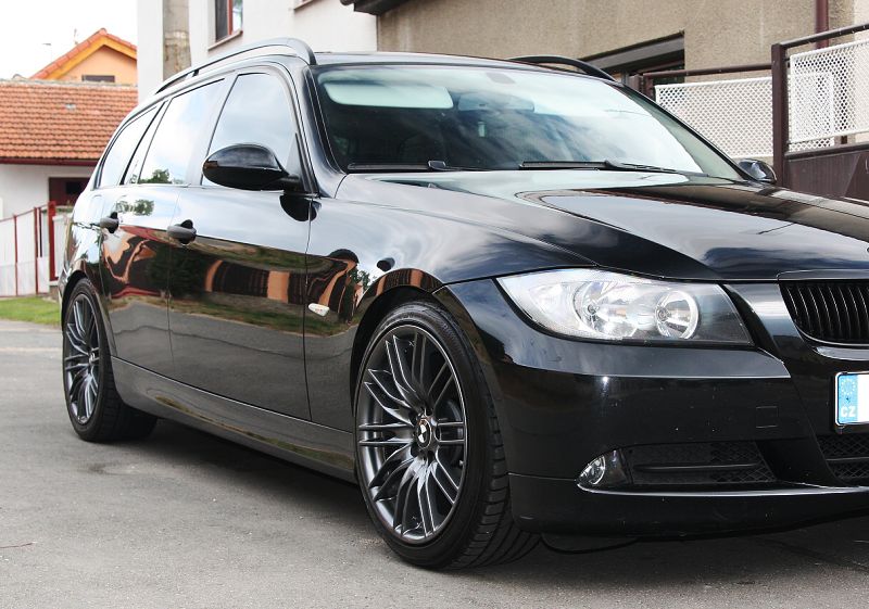

Tak nakonec jsme to vyřešil, Koupil nové kola a všechno je OK.
kola 260.jpg (105.94 KiB) Zobrazeno 317 x
