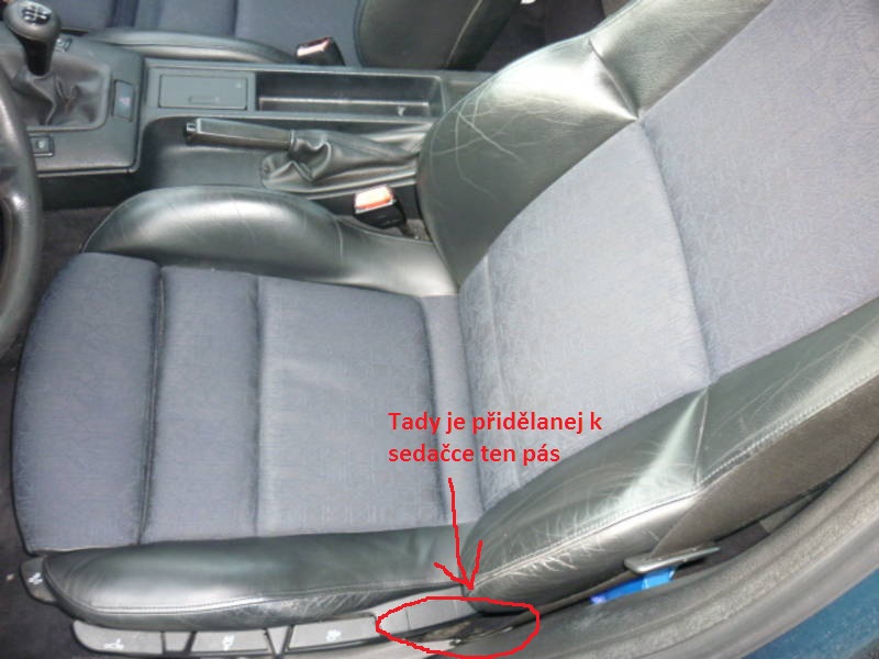

Ten konec pásu je přidělanej k sedačce, jak tu sedačku vyndám z auta když je k ní přidělanej ten jeden konec pásu. Když bych tu sedačku měl rozebrat jak píšete tak bych jí musel nějak rozebrat v autě nebo jí vyndat vedle auta rozebrat a ten rám sedačky nacpat zpátky já vám to zejtra vyfotím aby jste mě pochopili :roll:

Tady se na to koukněte, řešíte cabrio a coupé ale já mám saloon tam je to jinak protože to je trošku vidět i na týhle fotce.
