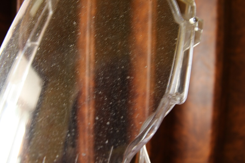

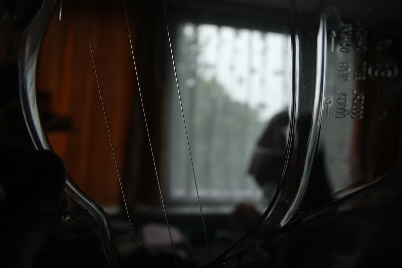

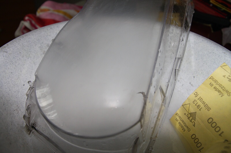

já si teď leštila světla na e46 a šlo to: šmirgl 600-1000-2000 vše pod vodou, pak leštička, pasta a hotovo.
vysledek
vysledek
V průběhu
V průběhu
puvodni stav - po umytí ! Sklo dorasované od kamínků
