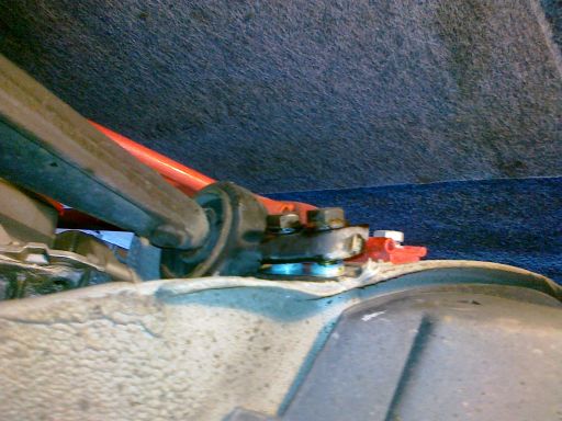

#21 Příspěvek od Kami1 »
oko jsem zahřál horkovzduškou a siláč podchladil v mrazáku.
ten svěrák to tlačí rovně, tou palicí to bylo z nouze, u 2. siláče jsem zlomil na svěřáku páku (10 závitovka),
šlo to dokonce líp, než na tom svěráku

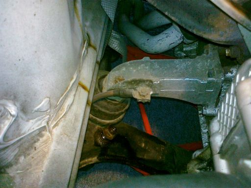

Tak jsem to byl dneska očíhnout a koukal jsem, že ten čep ramene, který vede skrz nápravnici je blbě přístupnej.Je třeba sundat celý stabiliátor nebo je na to nějaký jiný fígl?Díky moc

tak jsem se konečně dostal ke všem šroubům co drží rameno.Matky jsem nechal našroubované jen na pár závitech, ale ani se to nehne.Mám schánět stahovák nebo jak na to?Díky moc

Na krajní čep musíš mít stahovák, jinak jej dolů nedostaneš (tedy pokud do toho nechceš bušit kladivem a zničit i něco okolo). Na ten ve středu ramene stačí ze zhora (od motoru) klepnout pomocí delší trubky a on vyskočí ven.

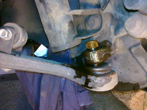

Tak jsem si na ten čep u kola pro jistotu sehnal stahovák a snad se zadaří.Na ten dlouhý čep v nápravnici taky existuje stahovák?

PavelJandak:
u toho čepu náboje podobně, jak psal Francis
- jebnout do toho oka z boku a z protější strany oko pokud možno "vypodložit" 2. kladivem
čep pak vypadne sám

Tak se zadařilo.Zkusil jsem to tim stahovákem a i tak to šlo špatně.Stahovák toho měl asi taky dost, ale pak se ozvala rána a čep byl venku.Asi to musela být pěkná prda, protože mi při tý příležitosti ještě vypadl ten v tý nápravnici.
PS:díky moc všem za Vaši pomoc a rady.
