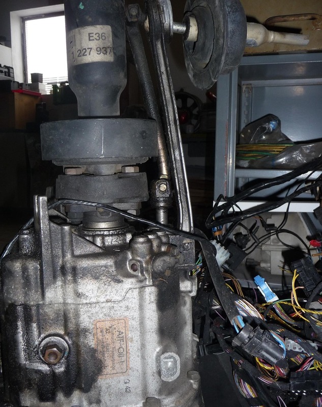

zsteiner píše:co jsem cetl, tak by to oznaceni melo bejt na prave strane prevodovky vedle napousteciho sroubu. ale ze by to bylo nastrikane, to slysim poprve. ta nalepka se dokonce da dle ETK koupit :D zkousel sem to i hadrem otrit, ale nic jsem nenasel :(
nafotim, to bude lepší :c)

Netopyr
Příspěvky: 201
Registrován: úte 18.12.2007 01:00
Klubové ID: 3124
#25 Příspěvek od Netopyr »
tak jsem to vyfotil - je to fakt na pravé straně :c)
je to převodovka z r.96
zsteiner
Příspěvky: 160
Registrován: sob 13.09.2008 00:00
#26 Příspěvek od zsteiner »
super, diky :thumbsup:
