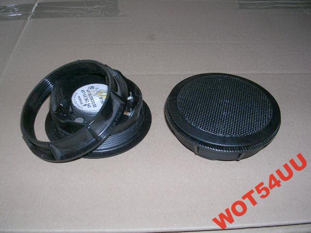

Ty výšky do původních pozic, to myslíš v případě že máš ve dveříš dva speakery, nebo i když máš jenom jeden? Protože ten jeden je umítěný a orientovaný opravdu blbě...
boby06
- Příspěvky: 402
- Registrován: pon 08.10.2007 00:00
je to jedno. u starsi verze repro do dveri je repro uchyceno takovou zeleznou klipsnou a matickou. u novejsich od konce roku 94 je to sroubovaci objimka. u tech novejsich verzi muzes vydloubnout repro a tavnou pistoli do nej nalepit jakejkoliv jinej. ja mam sice ve dverich po dvou repro ,ale horni malinkej je jen na ozdobu . nic do nej nevede. samo ta pozice idealni neni,ale zase to vypada jako z tovarny a jde to . az se nekdy potkame na srazu tak ti to ukazu.
jarda
- Příspěvky: 4421
- Registrován: úte 21.08.2007 00:00
- Bydliště: Praha / Bratislava
- Klubové ID: 1426
Nemusíš mi to ukazovat, já vim jak to vypadá, ale myslel jsem že mluvíte právě o tom tweeteru který je v té vyšší pozici. U něj si umím představit že jakž-takž míří do ucha, protože je naklopený trochu směrem nahoru.
Namísto toho spodního (resp. u mě jediného) jsem měl tweeter docela dlouho a pak když jsem ho přesunul tak jsem se nestačil divit. (ano, vypadá to hnusně, něco za něco..)
