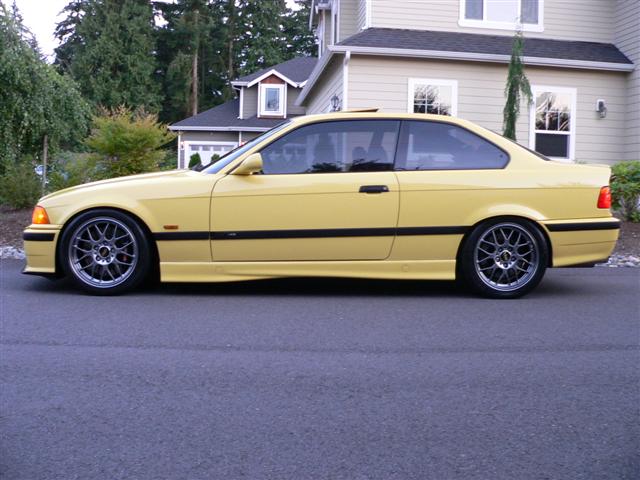

Podle mě má zkrátka E36 coupé nad zadním kolem moc malý výřez,kdyby byl cca o 2-3 cm větší,vypadalo by to líp a sportovněji a pořád by to bylo decentní,a nebyl by takovej problém s ET :D ,hlavně to jde vidět při snížení s velkyma kolama,každopádně pokud mám lemy zdravy,tak s tím nic dělat nebudu,hlavně to jde vidět mezi boční lištou a začátkem nárazníku (ve vrchní části):
m3 for sale 081_th1.JPG (60.63 KiB) Zobrazeno 496 x

to co je na te fotce asi pri zatezeni nebo prejezdu nerovnosti dost dre..
Mel sem na E36 pri koupi vzdadu 18" 8J s ET 35 a s gumou 225/40 a pri zatizeni zadku to drhlo na obou stranach o podbeh a spicku zadniho narazniku.. Viz. fotka - snizeni 3 nebo 4 cm, nevim presne
Stejna guma na origo BMW 18" 8 J s ET 45 je tam akorat.. S ET15 tudiz o 3 cm vic ven nez to co tam je ted to moc nevidim..
