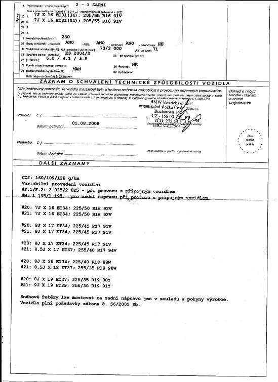

TP 320d tady to máš černé na bílém
tp 320d kola.jpg (69.07 KiB) Zobrazeno 643 x

tp
