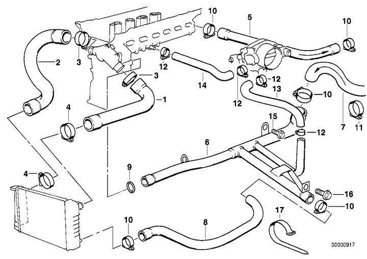

takže záhada vyřešena (doufám)...jsem dolil, odvzdušnil, jel to projet...pak jsem přijel...zkouknul všecko pořádně a pečlivě...no a z hadičky, co vede do bloku motoru pod sáním takovým čůrkem utíkala voda, která kapala na blok a ten to hned "odpařoval"...takže zejtra frčím do zlína...(doufám, že tam je bmw) koupit hadičku...bo v obyč mototechně ju asi těžko seženu, ne?

Vyřešeno...je to hadička, co vede do motoru pod sáním...z pohledu zepředu auta je vpravo...vede tak nějak z vrchu a pak se láme a jde doprava...už jen objednat a vyměnit...
jen nevím, kterej díl to v ETK je...vyfotím, až budu u auta:)

Pazdi píše:Vyřešeno...je to hadička, co vede do motoru pod sáním...z pohledu zepředu auta je vpravo...vede tak nějak z vrchu a pak se láme a jde doprava...už jen objednat a vyměnit...
Tak to je vyhřívání škrtící klapky ne? Nebo vede až úplně vzadu za motorem podel motorové příčky?

nevím, co tam je zač:) psal jsem Ti na ICQ, že su na motory tatar...
vede to do motoru někde v půlce bych řekl...

Tak to bude výhřev tej klapky tam nic jinýho není, když koukneš pod škrtící klapku tak tam je připojená a z tama vede do motoru :wink:

a kterou hadičku, teda kupit? :wink: 14? :wink:

No podle tvého popisu by to měla být ona ale to nejlíp musíš vědět ty sám když koukneš do motoru a víš která je prasklá tak už přece není tak složité ji rozpoznat na nákresu :wink:
