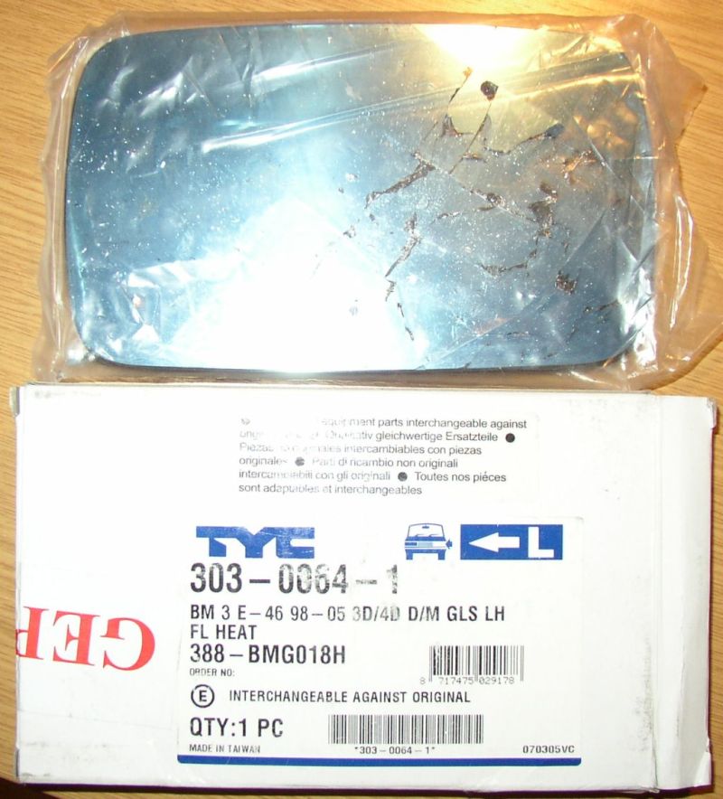

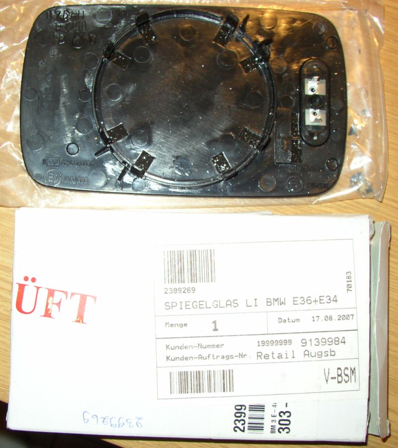

Radim046
Příspěvky: 592
Registrován: úte 07.12.2004 01:00
Bydliště: okr. Nymburk
Klubové ID: 563
#22 Příspěvek od Radim046 »
Rozměrově jsou opravdu uplně stejný a i na krabičce je to napsaný.Zejtra ho tam cvaknu.Teda doufám.Přišlo totiž ppl rozbitý tak mi posílaj nový.Tady fotka krabičky že je tam fakt že je na E36 i na E46 a řekli mi i třeba na http://www.autocora.cz že jsou uplně stejný.Tak doufám že jo.
Fotky jsou co přišlo z http://www.mjauto.cz je tam psaný že stejný je na E46,E36 a E34

Radim046
Příspěvky: 592
Klubové ID: 563
#32 Příspěvek od Radim046 »
No zatím jen to jedno za 485kč ale pokud to bude fachčit dokoupim druhý a ten litr mi za to stojí protože jsem si na to zvykl u Vectry a vim že tenhle doplněk výbavy určitě užiju.

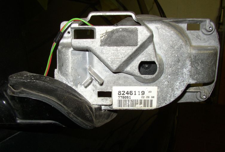

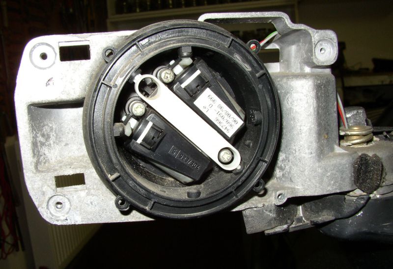

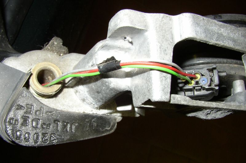

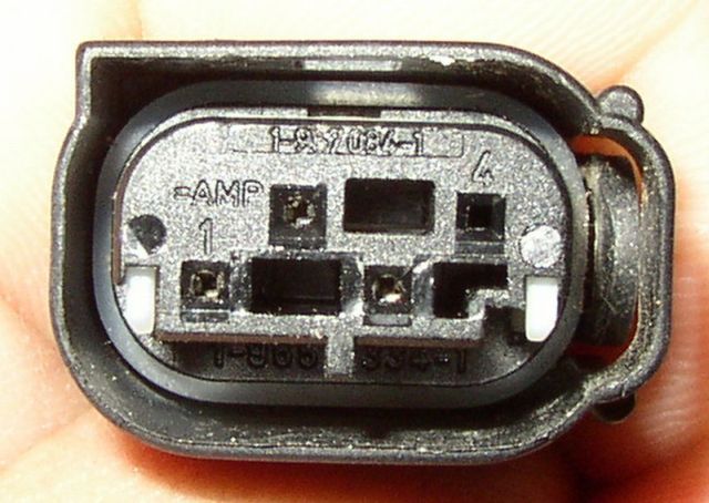

Radim046
Příspěvky: 592
Klubové ID: 563
#37 Příspěvek od Radim046 »
Tak jsem rozebral zrcátko na E46 a to sklo je opravdu uplně stejný jako na E36 jak píšou na ty krabici! A přidávám fotky rozebranýho zrcátka z E46 kde origo nejsou vyhřívané zrcátka.

Radim046
Příspěvky: 592
Klubové ID: 563
#39 Příspěvek od Radim046 »
A zjsitil jsem že stálej prod nejni ani v jednom z těch 3drátu na fotkách ani po otočení klíčku ani po nastartování ale až po sepnutí jojsticku zrcátka.Ale do jojsticku jde ještě jedna svorkovnice asi s 5ti drátama a tam jde do zelenožlutýho drátu stálej proud ale až po uplném nastartování auta.Dřív ne.Musel jsem proto od skla zrcátka natahnout dráty skrz dveře až k jojsticku na ovládání zrcátka a tam to píchnout na ten žlutozelenej drát a na hnědej kostru a už to frčí všechno jak má. :)
