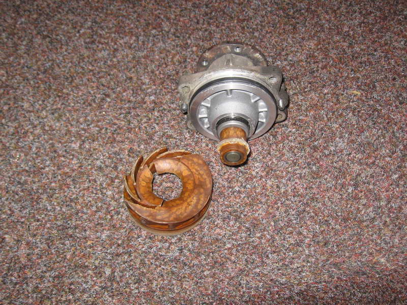

			Tak uz zase jezdim
 ,asi jsem byl trosku mimo jelikoz olej je relativne cistej a v chladici kapaline taky ani mastne oko
Zavada byla nasledujici :
Takze se uvidime na ///Mordu

			Jaká byla ta závada?
								SpookyKT
		Příspěvky:  941 Registrován:  ned 26.03.2006 01:00Bydliště:  Klatovy (navždy) :)Klubové ID:  649
						#24
						Příspěvek
								od SpookyKT   stř 14.02.2007 14:16
			Koby píše: Jaká byla ta závada?
aha,nenapadlo me ze "nekdo" tu fotku neuvidi ...
takze jeste textovou formou
  : Vodni pumpa na sr*cku

			Tak to je pul bidy...pohoda.

Díky
Tak to máš v pohodě

			tak to je super! a dál vytvářej respect v BMW!
a co emulze v oleji? ta zmizela?

			kde ti pumpu menili a jakou si tam dal?slysel sem,ze je to nekdy porod ji dostat ven

			Tak gratulace, zbytečně jsi plašil. Koukám, plastový pumpičky stojí pořád za prd, ty kousky se dovedou rozlámat i tak, že zanesou půlku chladícího okruhu a to je pak sranda. Já ji měnil na 540i i na 635CSi a vždycky jsem koukal, aby nová měla kovový lopatky.

			coupe328 píše: kde ti pumpu menili a jakou si tam dal?slysel sem,ze je to nekdy porod ji dostat ven
Pumpu mi menili u Haase tzn. Karel Haas Starý Láz 5 Nýrsko
Muzu doporucit.Specializuje se na BMW.
Pumpu dal litinovou,a na demontaz si nestezoval Takze pohoda.
Cena 3.5k
