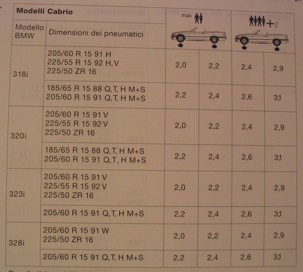

Tlak v pneu se musí foukat na tlak předepsaným výrobcem vozidla. Většinou to bývá někde na štítku. Já mám 205/55/16 a nemám ten štítek. nemohl by jste se mi někdo podívat, kdo máte e36 coupe a napsat mi, kolik se mají hustit. Dík
bergos
Příspěvky: 4074 Registrován: sob 02.10.2004 00:00
Bydliště: OSTRAVA!!!
Klubové ID: 159
#23
Příspěvek
od bergos » čtv 31.03.2005 20:39
takže info z manuálu E36:

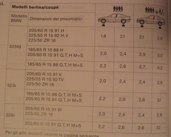

2:

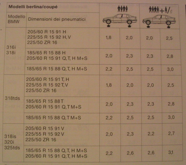

od bergos » čtv 31.03.2005 20:40
3:

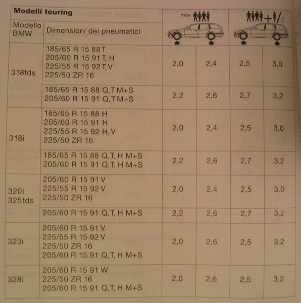

4:
