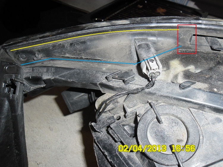

Tady máš foto. Ideální je to lepidlo nahřát horkovzduškou pujde to lip ale jen TROCHU!!! Na cele rozebrání ti bude stačit zalamovací nožík. Ten červenej čtvereček je spoj těch dvou dílu stama ten silikon musíš uplně oddělat. Na tu modrou čáru si ten nožík mužeš vysunout cca 2cm tam není nic cobys mohl poškodit. Položíš ho uplně na placato a prořežeš to. Na tu žlutou si ten nožík stáhni tak nějak jak je na té fotce abys nezajel dál než je ta černá linka na lampě to je ten silikon. A tu zadní stranu co jsem neoznačil na konci té lampy stejně jak tu žlutou. Hloubka toho silikonu je asi 4mm. Stím nožem musíš jet těsne kolem plexiskla lampy pokud jsi trochu zručnej tak se ti to povede. Natrénuj si to nejdřív na té spodní straně modrá linka. Potom to celé vyloupneš ven. Pokud si nebuš jistej tak si vem ještě male plochej šroubovák a tím si to lepidlo uplně vištourej ven je to lepší a budeš mět jistotu že to děláš správně.

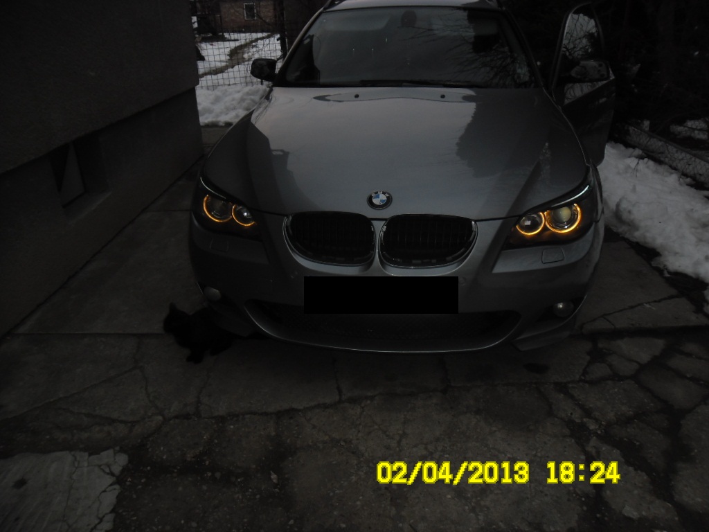

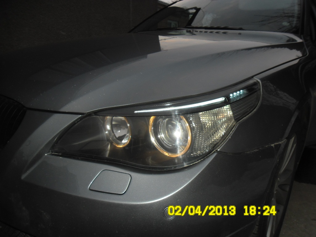

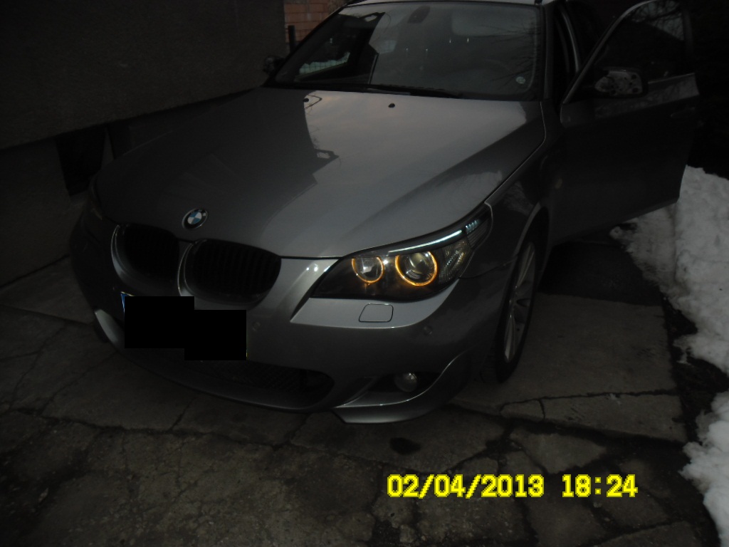

Tady sou nějaky fotky foceny ted ale foti to s bleskem tak nic moc v noci je to mazec.
sedyvlk6
Příspěvky: 969
Registrován: úte 17.01.2012 01:00
#40 Příspěvek od sedyvlk6 »
vypadá to fakt pěkně :idea:
