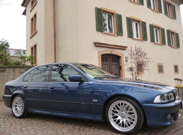

e39 540i.jpg (109.06 KiB) Zobrazeno 935 x
