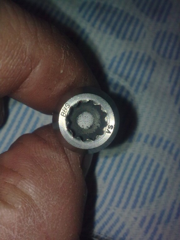

Ten šroub má pod hlavou tisícihran, takže se neprotočí ani náhodou. Na tom odkazu jsou BBS RS, ty jsou třídílný, BBS RC jsou jen dvoudílný a vyndavá se pouze střed. Šroubky jdou vyleštit stejně jako límec. Odstranit lak odstraňovačem starých nátěrů. Rýhy záleží, jak jsou hluboké, buď zbrousit třeba vibrační bruskou v ploše ne jenom to místo vrypu, pokud je to málo. Pokud je to hodně, nechá se to dovařit, je to hliník, ale bude to vidět. Leštit zelenou leštící pastou a kotoučem z Kepru nebo technické tkaniny hustě prošitým. Doleštit modrou nebo bílou leštící pastou a flanelovým kotoučem řídce prošitým. Šrouby zpátky natlouct tím imbusem, na matice použít modrý Loctite proti pojištění a dotáhnout s rozumem. Dělal jsem několik sad a dodnes jezdí.

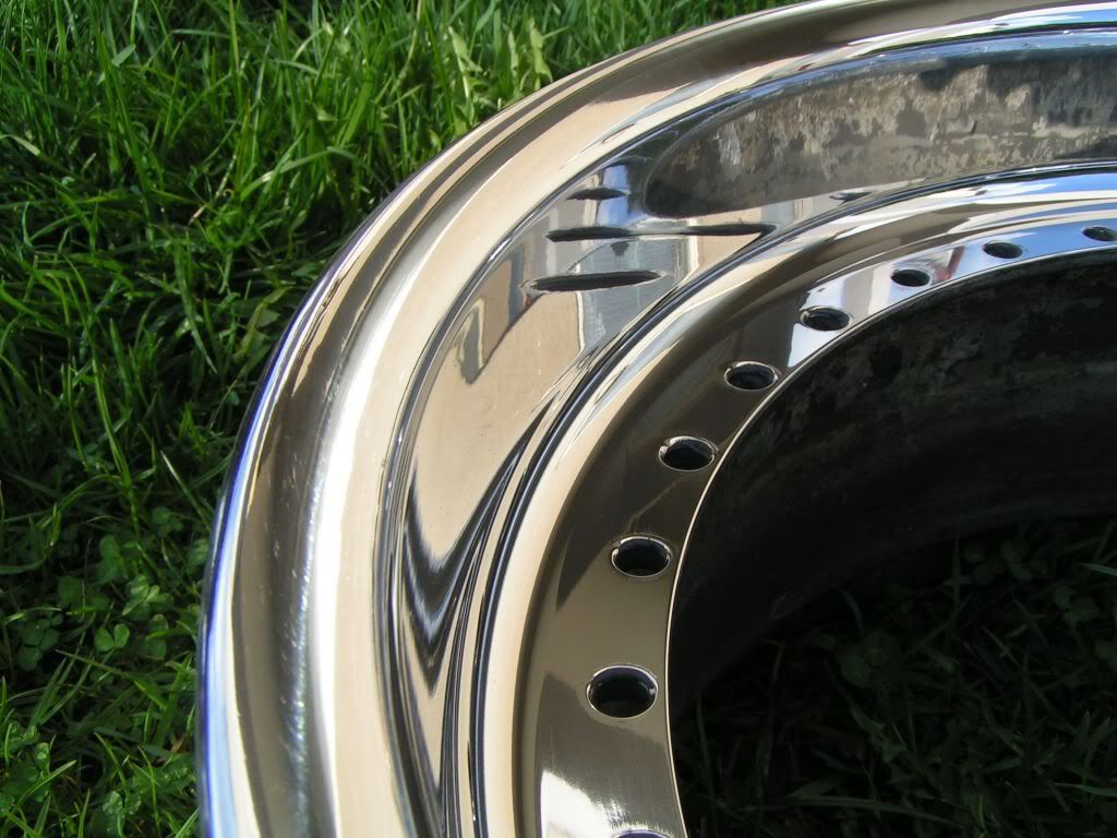

Tadyto si prostuduj, je potřeba dodržet ty obvodové rychlosti, já leštil elektromotorem, vrtačka má většinou málo síly a dlouho nevydrží, ale dá se to i s ní.vanekCZ píše:nebo ještě stránka zde : http://www.micronplus.cz/lestici-pasty-eshop zelenou pastu znám , ale na doleštění do chromu tu modrou už ne , koukal jsem že je nějaké polosuchá je to tak ?
http://www.micronplus.cz/technicke-informace
Na doleštění modrou suchou nebo bílou suchou.
Já používal vždycky odstraňovač starých nátěrů od Colorlaku a jediný s čím byl problém byl komaxit, jinak jsem sundal všechno bez problémů.BMWIIIPower píše:Potřeboval bych sundat starý lak (akryl) z alu.V prodejně maj přípravek k odstranění starých nátěrů,ale pouze na syntetiku a prý by to na akryl nefungovalo.Poradí někdo konkrétní osvědčený přípravek?Díky

Rejchy, napiš tomuhle chlápkovi, repasoval mi kola a o takových šroubech jsme se bavili, říkal, že je schopen šrouby sehnat, jeho práce je luxusní a co více, je to rozumný chlap - http://www.lestimekola.cz

A já kretén jsem ten lak obrušoval tím lamelovým nesmyslem do vrtačky. To jsem ale kretén, mohl jsem si ušetřit spoustu práce

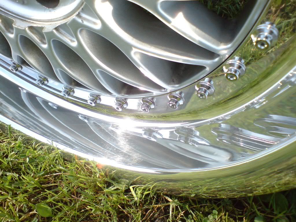

Btw když už sem píšu, kluci, jak ste leštili ty šroubky do límců? Jedná se o RCčka. Mimochodem, lak z nich sjem taky obrušoval, takže mám teď prsty samý puchýř
a stejně se mi to nepovedlo v těch záhybech u některých až tak dobře obrousit. Nicméně při představě, že každý z těch 136 šroubků budu ještě asi tak pětkrát držet v prstech a vrtět s ním nad různýma zrnitostma smirku a pak ještě nad třeb leštícíma kotoručema mě jímá hrůza
Jo a natlouct je zpátky do límce jak, vzhledem k tomu, že na ně nic nasadit nejde? Napdalo mě leda nějaký kus měkkého dřeva nebo tak
jo a jinak představa mého následovného postupu je taková, že do vyleštěných límců natluču tyto šroubky a pak to nechám celé zalakovat bezbarvým lakem, aby byl hliník chránený a spolu s ním i ty šroubky. Je moje doměnka následovného postupu správná či nikoliv?

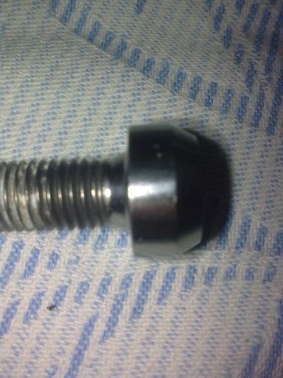

Tady si dovolím poznámku k tvému postupu, napřed okomentuju šrouby, pokud máš šrouby z nerezu, tak ty šrouby stačí vyleštit kartáčem, je to kartáč, který dáč do flexy a vyleštíš je, pokud jsou ty šrouby z oceli, tak je doporučuju nechat nachromovat jak jsem to řešil u těch svých, výsledek dokonalý.
Teď to tvé zalakování, původně jsem to vyřešil stejně tak a nelíbilo se mi to, to lakování špatné není, ale dlouhodobě dobré taky ne, lak má i své nevýhody, když ty kola vyleštíš a necháš je tak, budou vypadat daleko lépe, na druhou stranu, je s jejich údržbou daleko více práce.

Magnetem to zjistit nejde, ale pokud máš šrouby z nerezu, tak nejsou na žádnem míste včetně závitu známky rzi, nebo jakékoliv oxidace, když to rozebíráš, jde vše vidět, nerez šroub je bez těchto známek. Ocelový šroub, byť povrchově upravený vždy po čase nějakou známku rzi projeví, většinou z vnitřní strany kola na závitu.
Ten kartáč, promiň, měl jsem jej více specifikovat, je to plastový kartáč, nevím jak bych to lépe popsal, ale používá se při přípravě kovových součástí před chromováním, po vytažení z louhu se to pak kartáčuje, pak brousí ...
Vypadá stejně jako ocelová kartáč do flexi, akorád je z plastu, nebo teflonu, tím se ideálně leští hlavy šroubů, protože klasický látkový kartáč s pastou se velmi rychle o hrany šroubů optřebí a v domácím prostředí garáže, to nadělá při počtu šroubů neuvěřitelný bordel.
K tomu lakování, časem mi začel lak praskat kolem šroubů a zhruba po roce již byli praskliny v řádech centimentrů, další rok začal lak žloutnout a praskat na dalších místech, co mi ale vadilo nejvíce, tak to, že kola vypadali tak nějak "lacině", takže opět dolů a svěřil jsem je do ruky odborníkovi na leštění, viz předešlý příspěvek, osobně nemám na to trpělivost a vůli, něco takového zvládnout.

Takže šrouby mám ocelové, jelikož na jejich "sedle" (ten prostor mezi tisícíhranem a závitem) je bílý povlak oxidace. Pochromování se mi moc řešit nechce - je to další komplikace. Myslíš že lze tyto šrouby opracovat aspoň do nějakého lesku i v domácích podmínkách? Zatim jsem je všechny obrousil 80 smirkem abych z nich dostal původní lak. Co dál si nejsem moc jist. Chtěl jsem původně aplikovat stejný postup jako na límce, tzn. 120 smirek, pak 320 a následné leštění pomocí tří leštících kotoučů různé hrubosit a dvou leštících past. Nicméně je to nejenom náročné, velmi tvořící bordel jak jsi sám poznamenal, ale teď nevim jestli by to mělo vůbec aspoň trochu žádaný výsledný efekt
Takže na lak teda nakonec kašlu dle tvých zkušeností - byly by to nejspíš jenom zbytečně vyhozené další peníze za lakýrníka.

Pokud tam máš jen bílý povlak oxidace a žádnou rez, tak bych tipoval že to bude od límců kol, které jsou z hliníkové slitiny a šrouby by tak mohli být bez rzi a tím z nerezu, dej sem fotku, dá se to poznat, nerez má takovou stříbrnou barvu a snadno se leští.
Abych přestal dedukovat, tak přejdu k mému názoru a doporučení, pokud jsou šrouby nerezové, vyleštit a nelakovat ! Pokud jsou šrouby železné, rozhodně doporučuji nechat nachrovovat, protože jiná úprava je podle mě ztráta času a peněz.

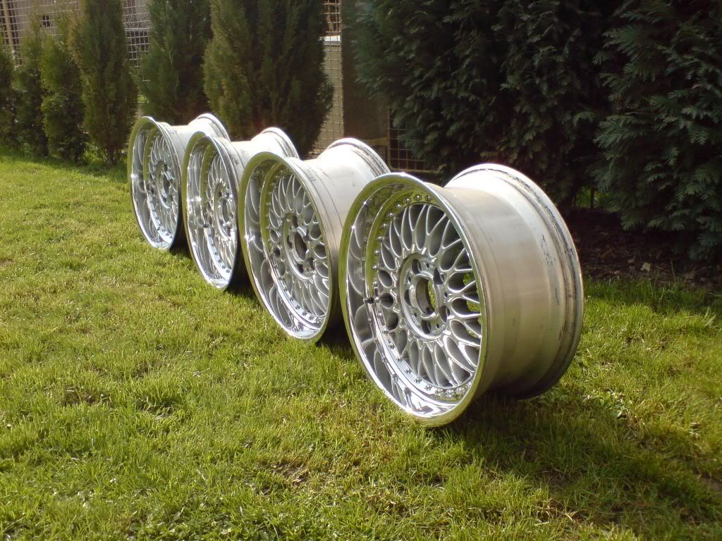

mám podobný kola jako jsou na fotkách a chci je nechat na jaro taky zrenovovat
Bud jen nechat vyleštit límce nebo komplet středy nalakovat černou či grafitovou a vyleštit límce...Kdyby měl někdo ověřený reference na nějakýho šikulu kterej si dá záležet tak budu rád když doporučíte
