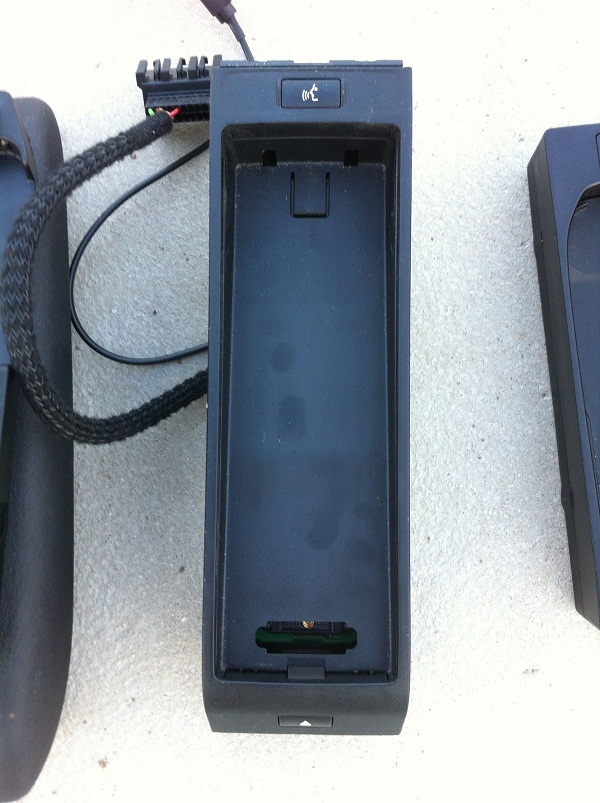

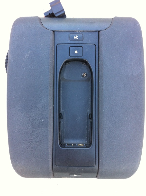

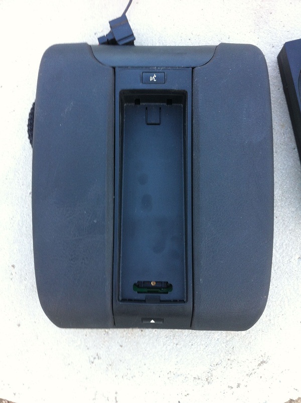

magyar Člen Klubu
Příspěvky: 430
Klubové ID: 3240
#30 Příspěvek od magyar Člen Klubu »
Ešte pár foto, prečo to tam neide a tak :) ...zatiaľ :twisted:
Stredová časť v konzoli...
Stredová časť, spodok do ktorého lezie snap-in
Origo kompletka k N6310/6310i
iP4 snap-in, ktorý tam nevlezie...
...lebo je o 8mm širší
d(- -)b
