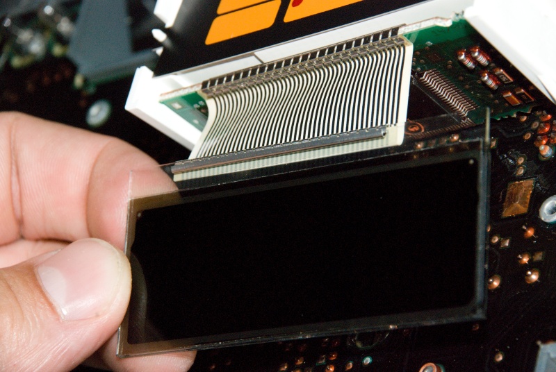

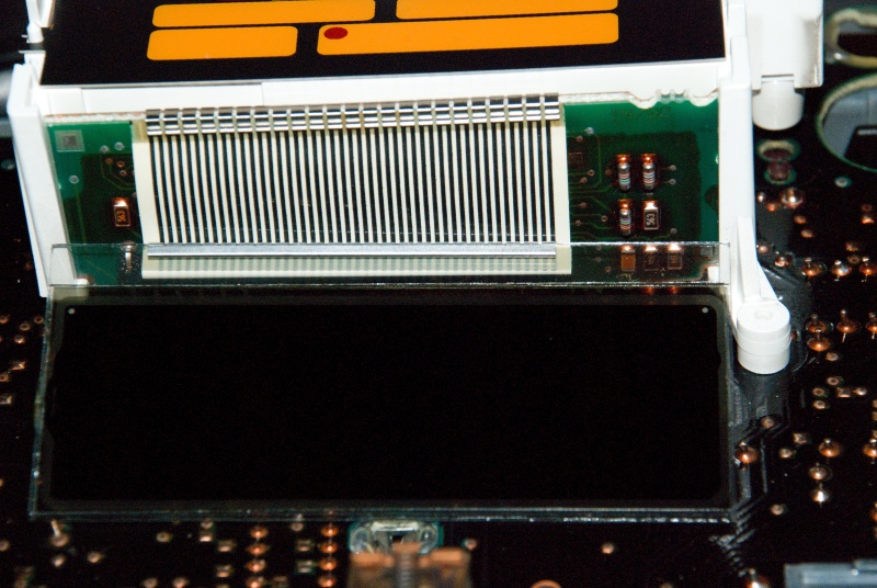

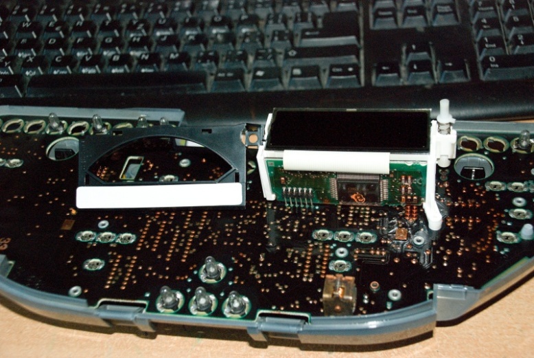

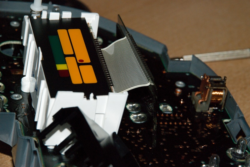

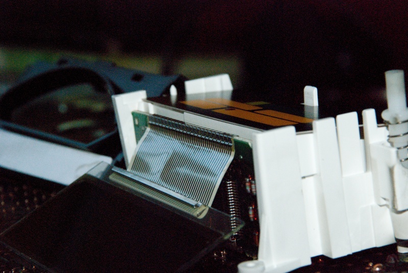

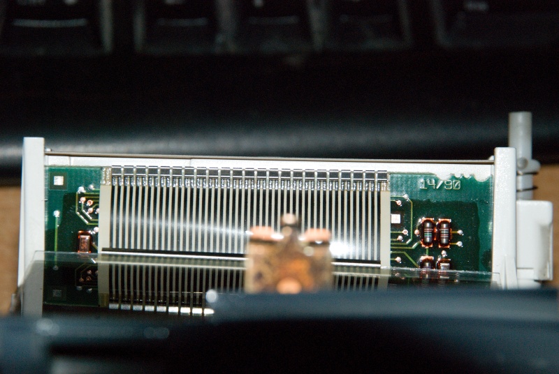

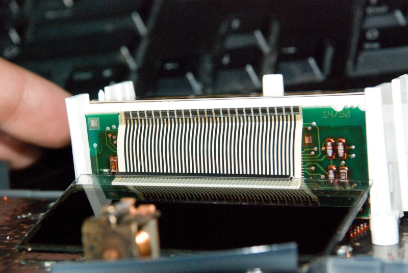

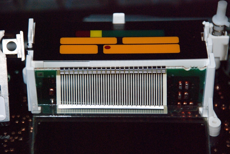

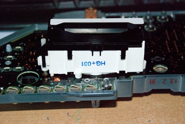

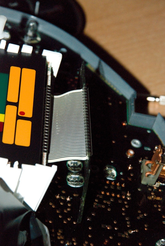

Tak zatím jen fotky z rozborky... dokud neobjednám ten pásek...

odvrtával jsi něco....nebo jsi normálně rozebral budíky po částech.tedy bez odvrtávání či odletování čeho si.
Polymorph
Příspěvky: 30
Registrován: úte 17.05.2011 00:00
Bydliště: Poslední zatáčka před Vídní
Klubové ID: 2810
#28 Příspěvek od Polymorph »
V tomto stavu není nic odvrtaný.
Celá ta část displeje je přichycena černým rámečkem do toho bílého plastového pouzdra a to pouze zacvakávacíma nožičkama. jde to rozebrat úplně jednoduše.
Otázkou je co se stane, až vytáhu ten plochej vodič z pod těch pružinek... tam to pak začne být trochu jemější práce...
Odvrtávat by se muselo až v okažiku, kdy by jsi zatoužil se dostat pod tištěnej spoj celé desky displeje, protože ta je bohužel přinýtovaná.
Celej ten bílej plast slouží jen jako dištanc a kaplička pro 2 žárovičky, který jsou stejně dole na plošňáku...

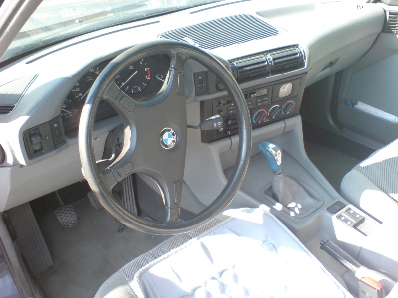

Jo a pokud máte tento typ volantu tak jde přístrojovka ven bez jeho demontáže... krásně ta celá kaplička projde...
Mimochodem, nemáte někdo tip na jinej volant, kterej tam bude pasovat? chtěl bych o něco menší věnec, toto je kolo jak od trolejbusu :-)
Snejk
Příspěvky: 3118
Klubové ID: 2166
#30 Příspěvek od Snejk »
klsaika volant e32 :) je teda pekny ze e34 pristrojovka ti projde bez sunani.. v e32 nemas absolutne bez sundani volantu sanci...
nejsou nahodou tyhle socialni kmbi budiky o dost tenci nez ty velke ike s obc?
to by vysvetlovalo proc to v e34 jde
