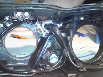

Dílo je dokonano, svetla e39 po fl zrepasovany...(nové plexi,dodelan bixenon, nove vnitrni paraboly,alu stelovaci tycky, vycisteni čoček,....)
Ceny + soupis potřeb:
Alu štelovaci tyčky 2300 Kč (i s dopravou z SK) http://www.bmwstyle.sk
Nove plexy oba dily 3200 Kč ( i s dopravou z D) ebay.de
Nové vnitřní paraboly (hl příčina nesvitivosti svetel) + dodělání BiXenonu pro obe svetla 5000 Kč s prací. http://www.dennisviceni.cz/
Nové xen vybojky Philips D2S blue vision 6000K
Pozicni diody pro BMW 7000K
Vše od http://www.dennisviceni.cz/
Odstranovač silikonu Soudal
http://www.nejlevnejsi-barvy-laky.cz/so ... 100-ml.php
Odmašťovač
Lamaci nůž + listy (pro odřezávání silikonu)
Wurth Glass
https://katalog.wuerth.cz/chemicko-tech ... ici-latky/
fotky zde: http://wat69.rajce.idnes.cz/BMW_E39_repas_svetel/
Dalsi pridam bude i video..
Mýtus o tom že u svetel po fl nejdou vymenit plexi je prolomen, opět jen trocha šikovnosti...

Je u toho vse, zadne chybove hlaseni atd. Instalace jednoducha. No Stresshogi píše:ty voe , super prace!!!!! Kluku sikovna! Jak tam mas rozsvicene ty ae, to jsou jen ty ledky z toho odkazu?Je to plug and play? Nebo se musi neco dobastlovat?
Nejhorsi stresik je odstranit silikon a nasledne novy lepeni...to je hnus. Jinka se to da
Nekdo si muze rict ze za ty prachy si radsi koupi nejakou druhovyrobu, ale origo je zaruka jak svitivosti tak i funkcnosti

bixenon neni origo.... Princip je ze clonka se zasune dolu cili cocka sviti jako dalkova + sviti dalkova svetla...Na to se to napojuje. Je tam magnet ktery se el spina a tim stahne tu clonku dolu...Jednoduchy a funkcni!
Jinak dnes den blbec, nejaky kokot me naboural na leve predni svetlo...chapete to. Prace v haj...lu, nastesti je tam jen ryha u blinkru nijak hluboka tak snad to rozlestim...ale naraznik ko. Ja myslel ze se po...
Vinika mam ale tu praci a srani mi nikdo nevrati...jsem zvedav jestli pojistovna vysoli na novy svetlo od Helly. Mam dojem ze se prodava jen v paru ale nevim
