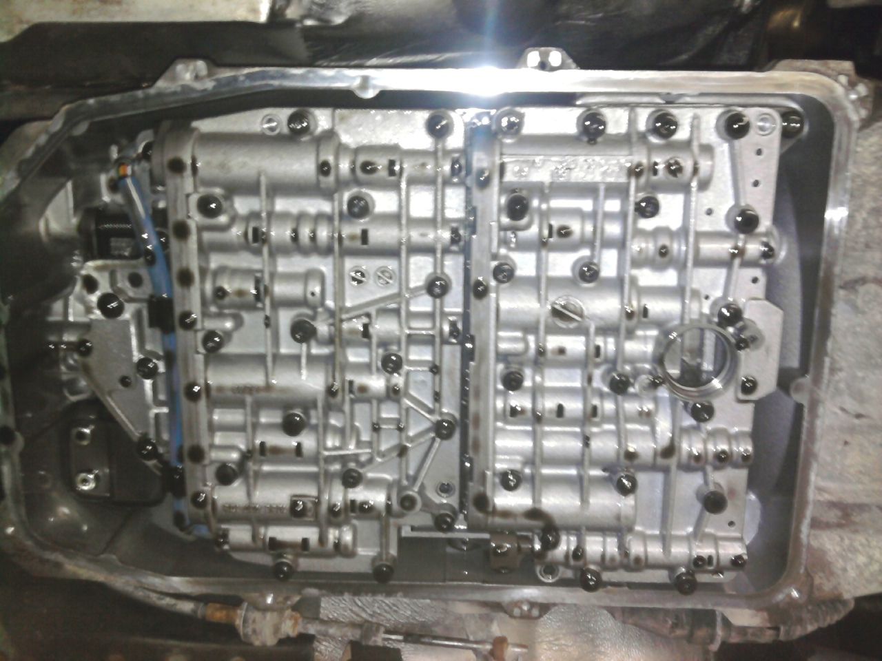

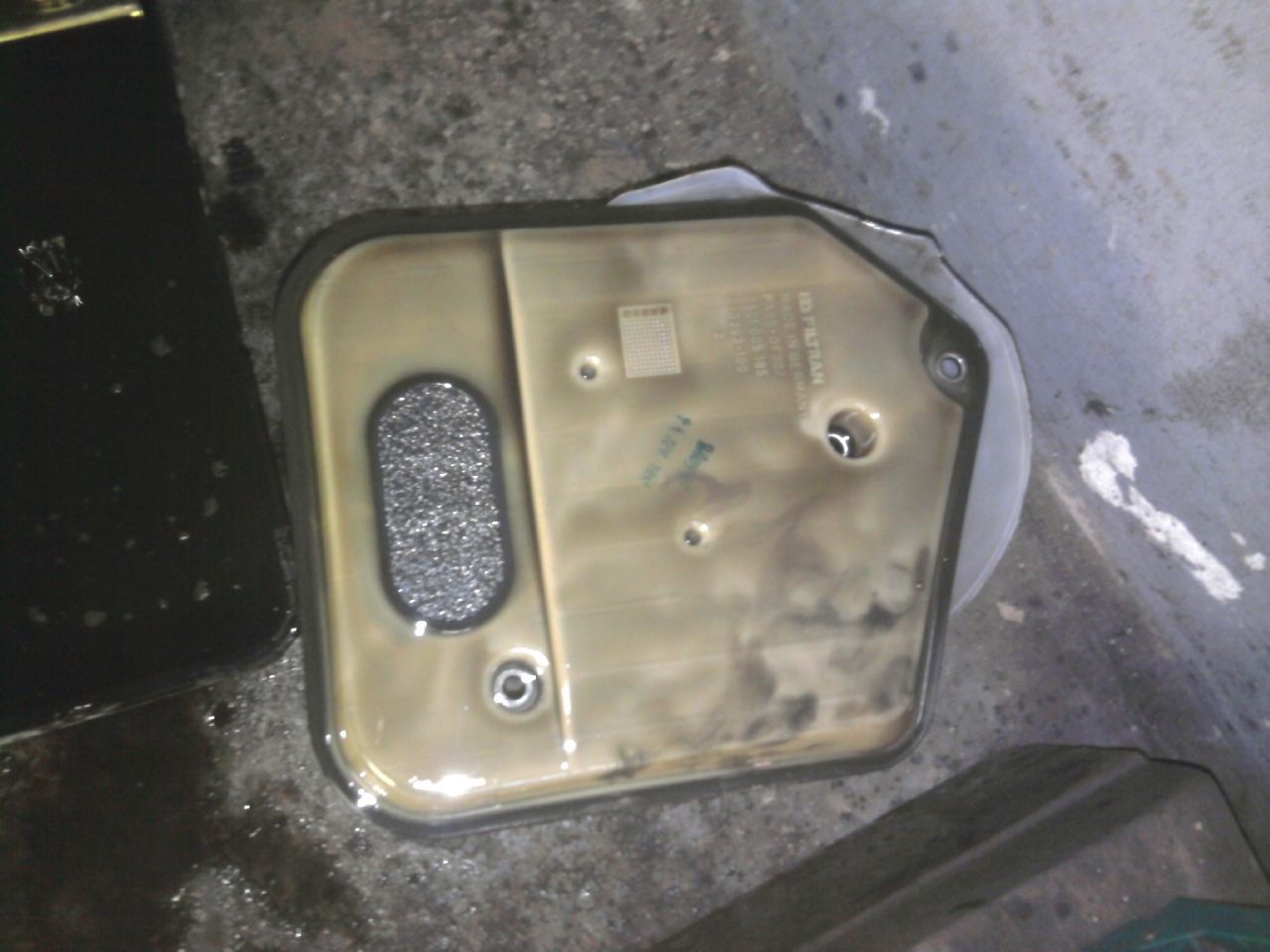

Tak dnes vymeneny olej v automate celkom zaujmava robotka len pokial clovek najde vsetky potrebne veci ,dost z toho bolia aj nohy . Automat mi nechce prepnut z 2 na 3 myslel som ze vymena pomoze ale nepomohla .V com by mohol byt problem poradte mam najazdene 252 000 vo vani nic nebolo ziadne spony automat pekne radi ostatne stupne .Jedna sa o E 39 525 TDS sedan-Pripajam nejake fotky

Taky jsem menil olej+filtr+tesneni. Automat o poznani radi lip je takovy ostrejsi a kazdopadne spokojenost. Puvodni olej byl cisty. Cena za filt+olej+tesneni+srouby asi 3600 v origo BMW. Hlavne se lisi cena jaky je automat. Zalezi pokud je origo BMW automat nebo o GM. Od GM je pry vsechno lacinejsi :D :D :D :D

Pripajal som fotky ale ja ich akosi nevidim su tam??
