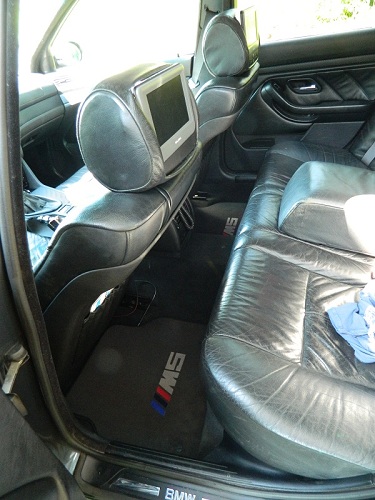

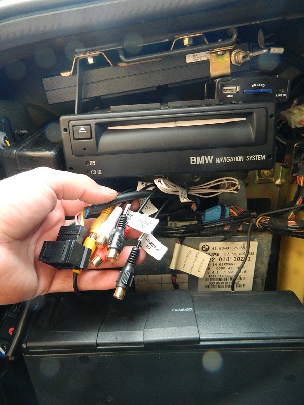

Ja mam najednoduchsie riesenie a to:
V kufru mam OEM USB /prehrava s SD karty alebo z akehokolvek media MP3/ ako pises jazdim si a počuvam.
Navise mam korektor na vstupe do TVmodulu tam mam zapojene: kameru na cuvanie, ciernu skrinku, a DVD mechaniku aby som mohol aj ja kukat sem tam na parkovisku daco /samozrejme len v mono/
Podarilo sa mi zohnat za 5kč /obrazne/ LCDčka z e53 ktore som zapracoval do opierok hlav a ked vezem syna tak si pekne kuka co sa mu zapaci - podpora akehokolvek media aj DVD nosica. + som mu kupil DJske sluchatka a on si kuka a ja pocuvam!!!
Nafotim UPnem ak mate zaujem!

#23 Příspěvek od zverbo »
Zminovane OEM USB a redukcna kabelaž na naladovanie cohokolvek k zobrazeniu na vasom BM.

#25 Příspěvek od zverbo »
Do redukcnej kabelaže naladujete cokoliv ako pisem hore. ja tam mam len cuvaciu kameru a digitalni DVD prehravac a ciernu skrinkou.
nic ine ma zatial nenapadlo co este možem nainstalovat!
niekto kto ma napad??? alebo sam ma nieco naviac ako ja - sem stym!!!
zverbo
Příspěvky: 1496
#26 Příspěvek od zverbo »
LCD v operkach.
