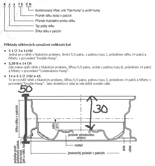

no podle výpočtu.poněvadž tam ET neni psaný..udává se v mm a v předešlích příspěvcích je to popsaný,,třeba to neni dobře,ale tak jsem to zkoušel zjistit.průměr ráfku změřený od dosedací plochy disku na kotouč brzdový,a odečteno od toho půlka ráfku.zjištěná změřením průměru ráfku od okraje k okraji.a ten průměr dělený dvěma.to mi dalo 23.

ET nemá co dělat s průměrem ráfku, je to vzdálenost dosedací plochy kola od poloviny hloubky kola, viz obrázek:

takle jsem to zkoušel vypočítat...50/2=25 30 - 25= 5 to jest ET
nevim jak jinak to zjistit..
nejde sem vložit obrázek...pro příklad..
50 šířka ráfku od okraje k okraji(komplet) ne jen to co je popsáno jako šířka ráfku v palcích
25 je půlka z tý celkový šířky ráfku
30 je vzdálenost od okraje ráfku k dosedací ploše kola
30 - 25 = 5
vše v mm
asi blbost..
30 - 25 = 5
vše v mm

Pokud jsi to měřil a počítal jako na tvém obrázku, tak je to správně.
