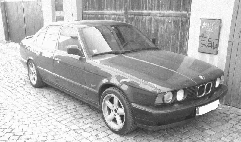

ARMAN píše:no to je docela důležity stejně tak jak ET aby ti guma nedřela o tlumič nebo lem
a vůbec hoď sem foto sve 34ky nevzpominam si abych viděl od tebe ňake foto :)
abych řekl pravdu jsem dost sebekritickej a není to žádná leštěnka v top stavu a garážovej mazel....
Ale auto co denně jezdí ale klidně pohledám a nějakou fotku vložím... :)
tady něco a letní kola mám tyto.

takže kola mám viz foto výše a přemýšlím obměnu pneu.
255ky jsou drahé jak čert a když chci nějakou kvalitku michelin pilot sport nebo continental ...tak uvažuji nad 235/45 R17 všechny 4.
ty 255ky nedám na 8" ráfek stejně že ?
Mám všechny 4kola 8J
a 225/45 R17 mám sice ted ale neměl bych mít co jsem se dočetl z tabulek, tak aby někdo neřval...policie a spol.
V techničáku je pouze 205/65 R15
asi by mě to měl někdo dopsat to co by mohlo být.
Nebo si to tam mám natisknout sám na psacím stroji ? :lol:

jeee konečně foto :) vypada dobře
