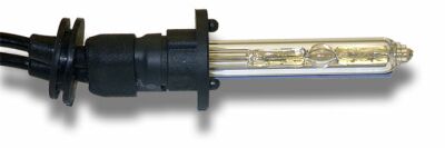

Pivson
Příspěvky: 2587 Registrován: stř 12.02.2003 01:00
Klubové ID: 570
#31
Příspěvek
od Pivson » úte 14.12.2004 12:03
Hledal jsem a nasel.
Xenon s paticí H1
Cenu neznam, je to v drazbe
