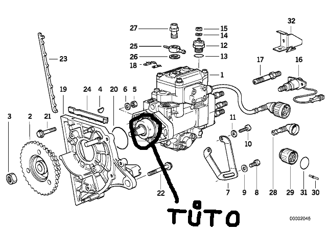

1/Sorry, že jsem taky nepřispěl svými "zkušenostmi", ale čerpadlo na 524td a 525tds by mělo být stejný. Liší se jenom tím, že 525tds má větší průměr osazení u hřídelky (viz OBR). Je to tím, že u 525tds je řetěz a zřejmě to bude kvůli pevnosti. Je možné, že se liší ještě v něčem, ale vím, že to jde upravit, protože jsem čerpadlo z 524td prodával někomu na 525tds a povedlo se mu to napasovat pomocí vysoustružené redukce. Jaké jiné úpravy dělal, to nevím.
2/Když jsem dělal čerpadlo já, tak mi to sebralo asi 2 dny a tak moc mi to sralo, že to příště necham na servisu. I když servisák by z toho co by viděl byl asi trochu takovej --> 8O , protože jsem to předělával na lankové čerpadlo z E28. Z toho plyne, že i čerpadlo z E28 je stejné, jenom nemá konektory na DDE.
