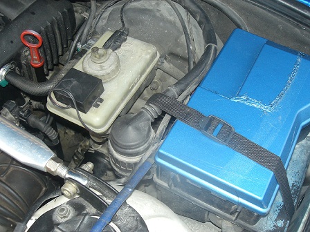

PB k Vahe

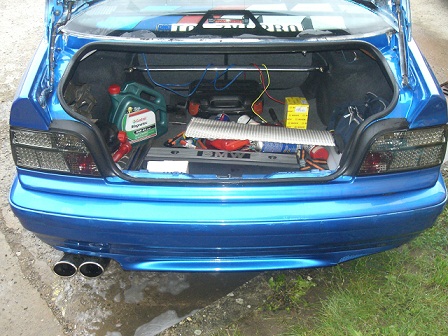

Koncovy tlmic M3

ten koncovy tlmic neni origo z m3 ze ano ?

Tak koncovky určitě nee 8)

Ja narazam na post autora o jedno vyzsie :)
