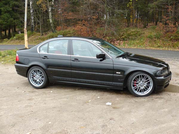

Tak se přidám - chci si trochu snížit auto, protože i na 18 mám dost velkou mezeru v blatnících a po zvyku z M-technik podvozku se mi auto v zatáčkách moc naklání. Zatím chci jen pružiny a až bude čas na výměnu tlumičů tak půjdu nejspíš do osvědčených Bilsteinů.
Rozhodně to budou kvalitní pružiny, takže HR nebo KW. Jenom ještě nejsem rozhodnutej o kolik ho snížit (max 40) a jestli předek víc nebo celé auto stejně.
Proto se ptám, kdo už snižoval a co by doporučil.
Díky za info

Dave píše:Tak se přidám - chci si trochu snížit auto, protože i na 18 mám dost velkou mezeru v blatnících a po zvyku z M-technik podvozku se mi auto v zatáčkách moc naklání. Zatím chci jen pružiny a až bude čas na výměnu tlumičů tak půjdu nejspíš do osvědčených Bilsteinů.
Díky za info
Já sem dal jenom pružiny HR se snížením 35/20 a jsem spokojený. Kola mám také 18.
