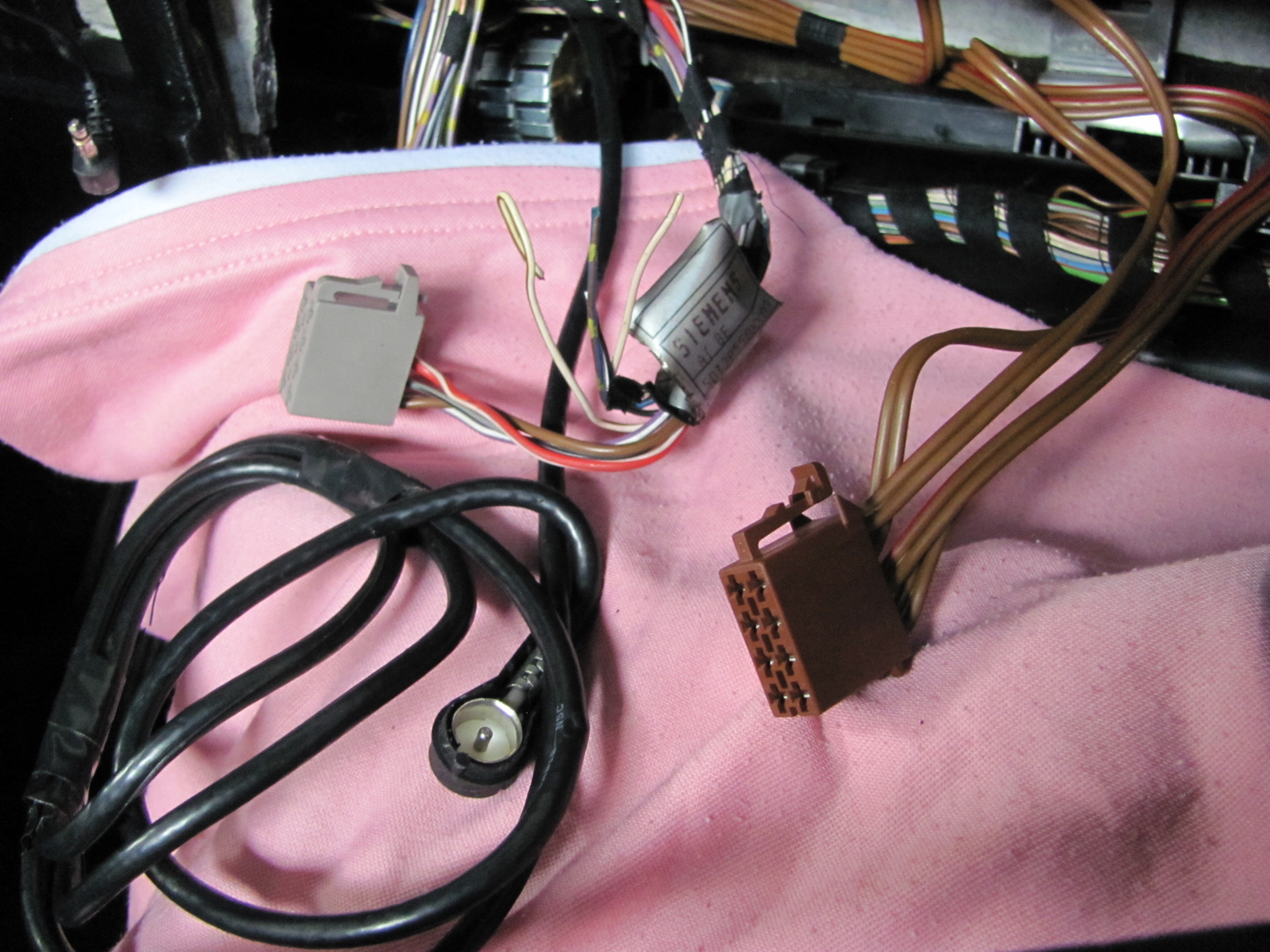

Tak vzhledově tedy vyřešeno, ale....rádio nehraje, protože jsem ho nezapojil....jsou tam jiné konektory....viz.foto.
Existujou nějaké redukce - dokážete mi někdo poradit, jak to připojit?
Anténa je jasná, ten hnědý konektor předpokládám, že jsou repráky, ten šedivý bude asi napájení + ještě nevím co....některé drátky jsou tam uštípané...dokážete mi nějak poradit, jak zjistit k čemu ty uštípané drátky byli?

ty konektory, co jsou na foto, jsou ty, co jdou zapojit do Beckera, tady je redukce...
https://www.stualarm.cz/z1121-kabel-pro ... so-pc3-211
já to mám, ale v Z3 opačně, jde tam přímo zapojit BMW radio, na beckera potřebuju redukci, ale opačnou
když ty dráty s konektorama vytáhneš, není právě tohle ta opačna redukce a před ní je ten konektor do bmw radia? nebo to nekdo bastlil?

Ale to s tou redukcí - to je dobrý tip...to mě nenapadlo, třeba tam je redukce z BMW konektrou na to ISO - přikládám fotku, jak byl ten Kenwood zapojen. Kam vedou ty dráty z repráků jsem neviděl...to budu muset sundat kryt pod volantem a pořádně omrknout, jestli tam někde není redukce....ale nikde přímo u rádia nebyla....očíhnu to....abych si tam nenabastlil druhou redukci :-)

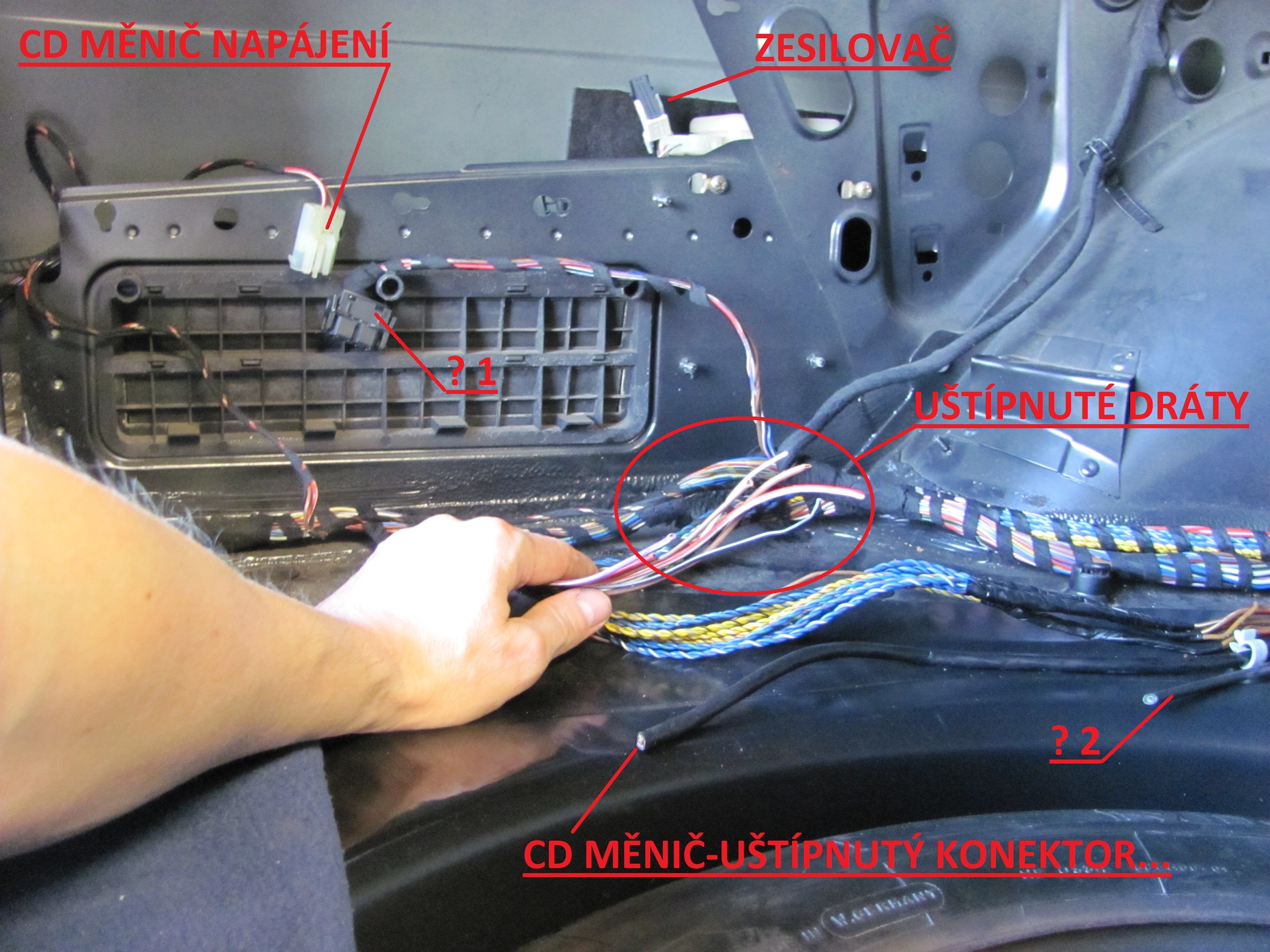

zesilovač bejvá v kufru, jestli ti tam chybí pár repro, zesilovač, měnič, ale nikdo vytrhal audiokabel, tak máš celkem vyhráno, to se dá snad sehnat, E34 a E32 (stejnej zesilovač např.) bylo dost, fakt to stojí za to :thumbsup:

nejsem expert na E34, ale v bocích kufru pod tapecírunkem, ne?
http://bmwfans.info/parts-catalog/E34-S ... fi_system/

Vypadá to tak. Asi by v tom kufru na řidičově straně měl být jak CD měnič, tak i ten zesilovač.
A já tam nemám nic...
Googlim ty CD měniče a zesilovače origo na Ebay a na Allegru...sehnat se to dá....ale bez kabeláže to je k ničemu a když si představím tahat kabeláž z kufru....no...tak to snad raději ne :-)....pořádně to omrknu a kdyby mi to vybrakovali a nechali tam kabeláž, tak bych v tom viděl smysl ten měnič a zesilovač dokoupit....ale jestli tam kabely nebudou, tak do toho asi nejdu....
CD měniče stojí na ebay kolem 70 euro... na Allegru kolem 70 zlotých :-)
Zesilovače cca to samé.
Ale nevím, jestli má smysl tam dávat 25ti letý zesilovač...to už bych asi koupil nějaký nový....

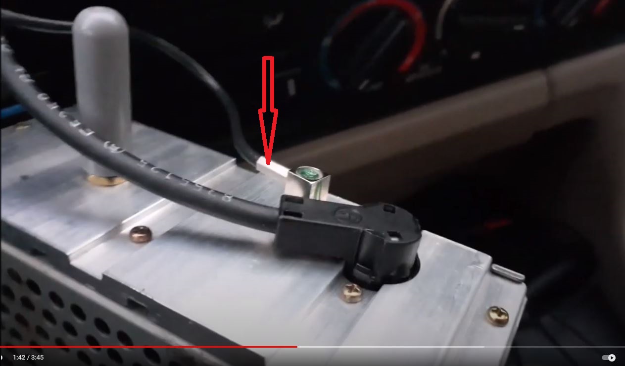

A tohle nevíš je co za káblik - ten tenký černý?
Počítám že u mě by to mělo jít do díry - viz.šipka...

diversity anténa :thumbsup:

To slouží k čemu ta diversity anténa? To je nějaký zesilovač? Já tam žádný takový káblik nemám....asi ho při montáži toho Kenwoodu "zrušili"....bože do čeho jsem se to pustil !? :-)

diversity - nemám ambice se v tom nějak vzdělávat, ale diversity tuner (ten má Becker Indianapolis) je něco jakože to na pozadí hledá jinou, lepší, frekvenci stanice, kterou posloucháš a přelaďuje to

Hele "šmoula s pájkou" :D :-D Dělám si srandu! :-) Moc děkuju za radu - s tím zesilovačem jsem to potřeboval slyšet...to je dobrá zpráva. Takže začínám koukat po inzercích a nahánět origo zesilovač a CD měnič.
Rozdekloval jsem kufr...a ač to tedy na první pohled vypadalo, že tam nic není, tak nakonec tam nějaké konektory a kabely jsou.
CD měnič:
- napájení tam je.
- signální kabel uštípnutý....ten je přiveden až k rádiu a tam je taky uštípnutý....to jsem si všiml při montáži rádia
Zesilovač:
- jeden kabel tam je - asi signální - nevím co to je
Na svazek s kabelama k reprákům (modré a žluté) jsou přidělané ty hnědé dráty a ty jsou vedeny až k rádiu, kde byly zapojeny do toho Kenwooda. Takže ty hnědé dráty (které jsou tam navíc) dám pryč a ty žluté a modré kabely + nějaké ty ustřižené (jak je držím v ruce) budu je muset přidělat do "nějakého" konektoru...který potom "někam" zapojím, ale zatím nevím kam... :-)
